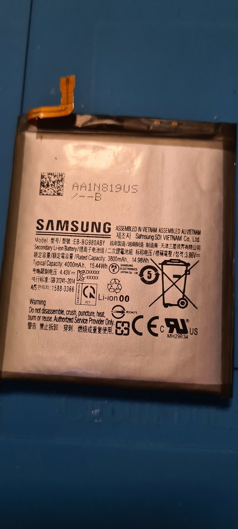

Mach mal ein Bild von der Vorderseite, mich interessiert das Herstellerdatum :)

sobald der neue Akku da ist, lade ich sie Infos hoch

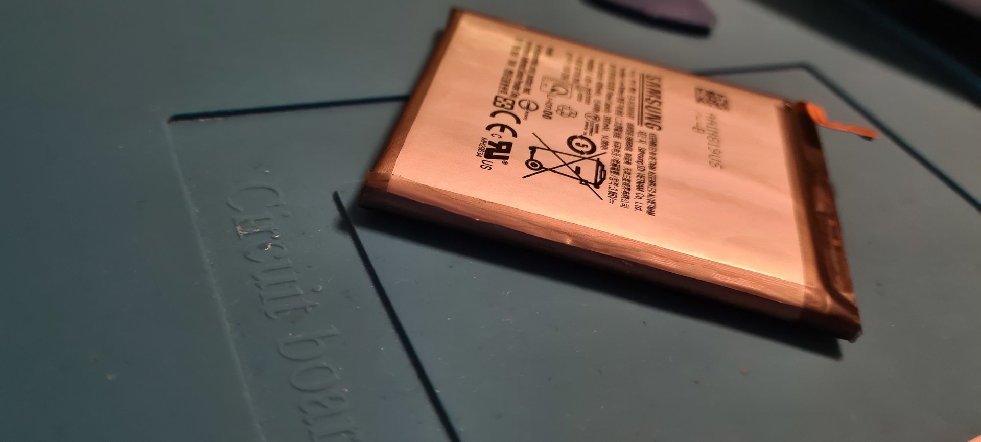

Hier die Bilder des Ersatzakkus... der hat sich aufgebläht wie ein Hefekuchen.
Ich kann euch auch nur abraten bei eBay bei I-best-mobile einzukaufen, mieser Händler, schlechter Support, schlechte Bewertung, schlechte Ware und uneinsichtig!

@goggele71
Das ist aber doch der originale Akku der drin war den du ausgebaut hast beim Display Tausch?
