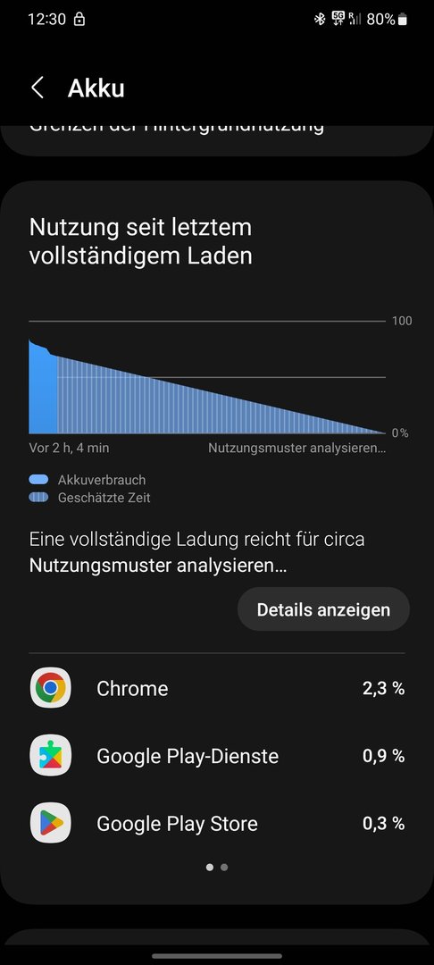

Hallo Leute,
Ich habe seit kurzem von der Mama das s20 in Gebrauch. Hab eine screen on time von maximal 2 Std dann ist ende. Hatte das s20 schonmal vor 3 Jahren da war es genau so. Bin dann zum a52 gewechselt, mit dem kam ich auf SOT von bis zu 8 Stunden. Ist das bei euch auch so schlimm ? Alleine beim erstellen dieses Textes sind 4 % akku weg. Habe auch schon das Netz durchsucht allerdings wird sich da von SOT von 4 - 5 beschwert. Das hätte ich gerne

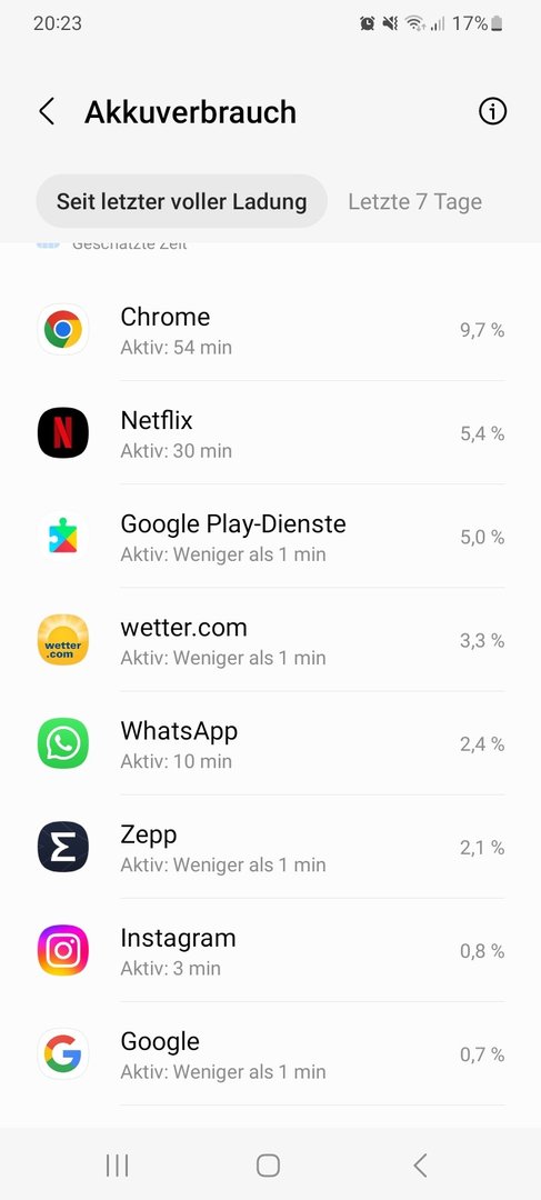

@basti8585
Ich würde es ja auf deine Nutzung schieben, aber wenn es mit dem A52 so viel besser war, hmm.
Irgendeine App die da quer schießt und mit der Android Version oder diesem Exynos nicht zurecht kommt?
Hallo. Danke für deine Antwort. Hab keine app die übermäßig Strom zieht und auch fast alle im Tiefschlaf. Han jetzt 2 Std SOT seit 6.00h und noch 16 % akku. Also das kann nicht sein 🤣 mich würde mal interessieren wie es bei anderen s20 Nutzern aussieht

@basti8585 Definitiv ziehen bei dir die Play Dienste zuviel Strom. Weniger als 1 Minute aktiv, aber 3,9% am Akku gesaugt bei deinem angezeigten Nutzungszeitraum...bei solchen Werten schrillen bei mir die Alarmglocken, weil einem dadurch klar wird, was die Dienste eigentlich im Hintergrund ziehen. Auffallend finde ich ist auch der hohe Stromverbrauch beim Chrome Browser und wetter.com ist eh der Stromfresser vorm Herrn.
Das kann aber denke ich nicht der einzige Grund für deinen krassen Stromverbrauch in der Bildschirm Aus Zeit sein 🤔Tiefschlaf sieht anders aus. Mit irgendwas ist die CPU da beschäftigt.

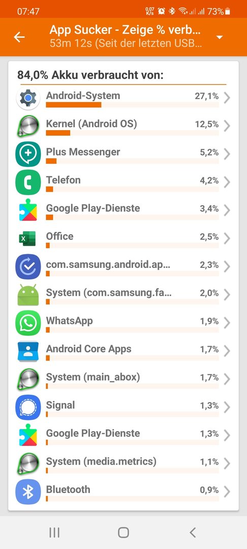

Hätte wer Tips parat?😁

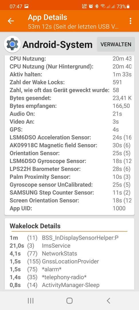

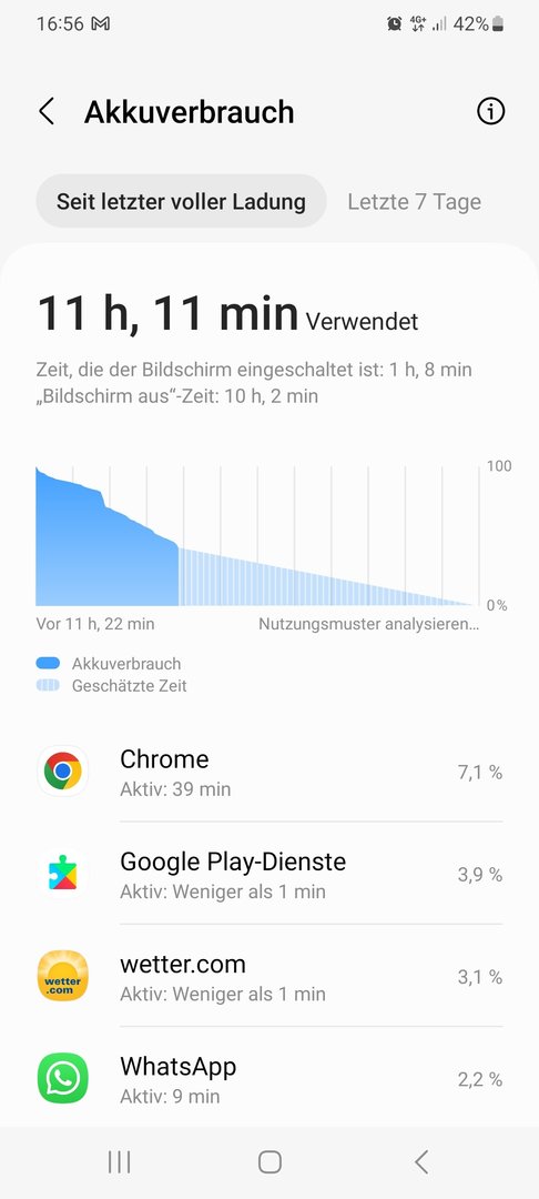

Ich klinke mich hier mal ein.
Gerät refurbed gekauft und diese Akkuwerte aktuell
10% Akku /Std ist schon heftig bei so gut wie keiner Nutzung.
Ich denke gerade über Akkutsusch nach, aber ob es was bringt weiß ich nicht, denn ich habe beruflich auch ein S20 und das war neu und noch nicht mal nach einem Jahr habe ich vergleichbare Werte.
