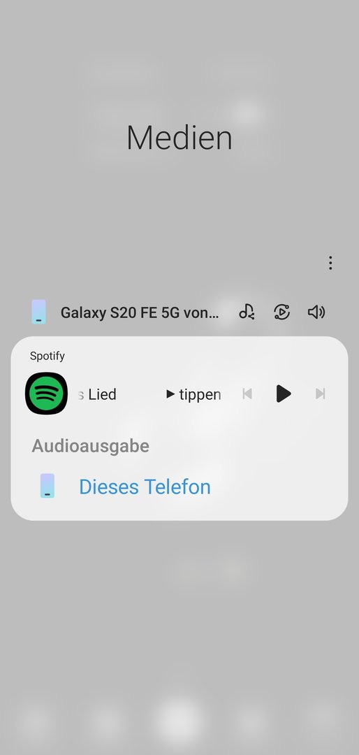

Und noch ein Problem. Bei allen Medienwiedergabe - Apps wie Poweramp, Spotify etc wird oben kein Benachrichtigungssymbol mehr angezeigt....?!
kein Problem sondern gewollt.
Es gibt dafür bei den Benachrichtigungen nun ganz oben einen Bereich mit "Medienwiedergabe-Apps" kannst mit links/rechts zwischen denen durchwischen und dort start/stopp usw wählen.

Ist das allgemein so, oder bezieht sich das explizit auf das S20FE 5G, denn bei meinem Noten 20 Ultra finde ich das nicht.
@Echnaton allgemein mit OneUI 3
Ok, dann finde ich es bei meinem Note 20 Ultra nicht.🤷‍♂️
Ist etwas versteckt..
Screenshot_20210115-153113_Media and devices.jpg.
Und genau die finde ich unter Android 11 und OneUI 3.0 auf dem Note 20 Ultra nicht.
Da ist einfach alles wie es immer war.
Bei dir sieht es nicht so aus?
Reaktionen: Hangul und Queeky
Danke.
OMG, ja natürlich, so sieht es auch bei meinem Note 20 Ultra aus. Das habe ich tatsächlich übersehen, ist wohl auch (Ausrede 😁) etwas dem Hintergrund geschuldet.
