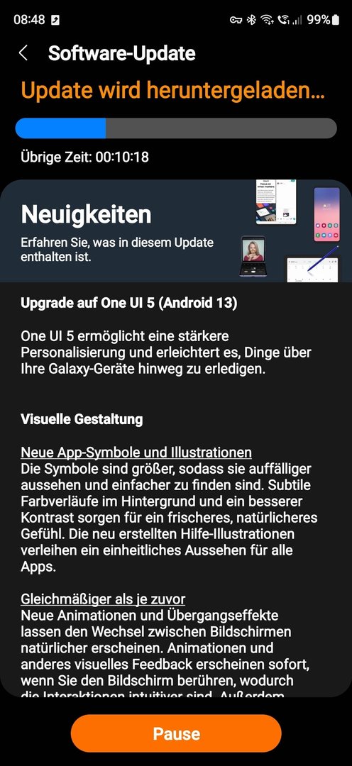

Es ist soweit.
Für mein S20 FE 5G ist seit dieser Sekunde das Update verfügbar für One UI 5.
Lade es gerade
Edit: hab nicht gesehen, dass das schon jemand gemeldet hat, sorry.
