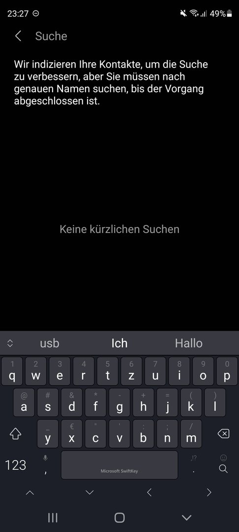

ich hab seit knapp über einer Woche ein FE 5G.
Kontakte habe ich mit myphoneexplorer auf das Telefon gesynct, ausgewählt ist der Telefonspeicher.
Weder in der Kontakte-App noch im Dialer ist es möglich, nach Kontakten zu suchen.
Es kommt die Meldung: "Wir indizieren Ihre Kontakte, um die Suche zu verbessern, aber Sie müssen nach genauen Namen suchen, bis der Vorgang abgeschlossen ist."
Ich habe bereits den Speicher vom Dialer ("Telefon"), von Kontakte und den Kontaktspeicher gelöscht und die Kontakte neu rauf synchronisiert.
Wird aber leider nicht besser. Wer hat eine Idee? Nervt schon ziemlich, wenn ich nicht nach Kontakten suchen kann...
Weiß jemand, wie das Programm für die Indizierung der Kontakte heißt?
Danke!

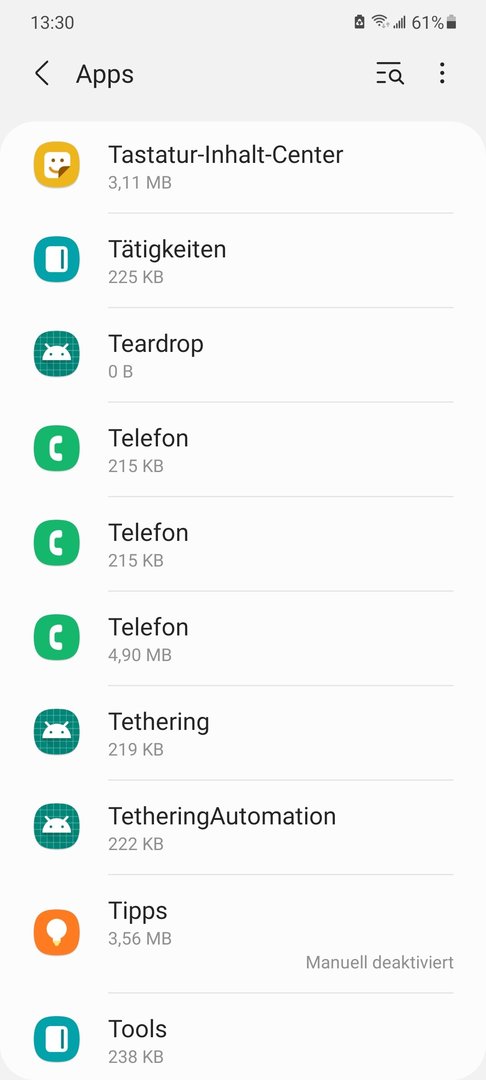

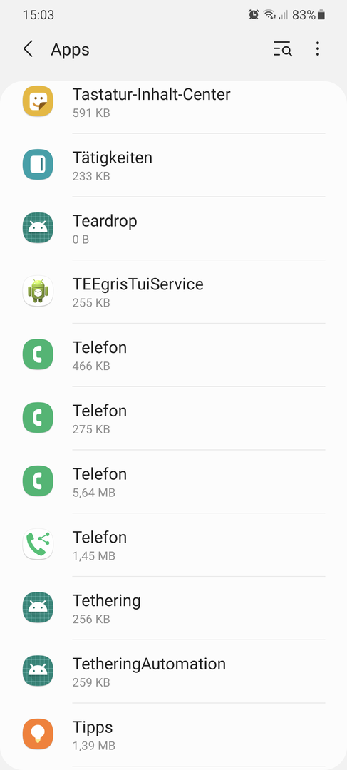

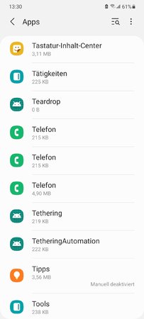

Hmm...ich harke hier noch einmal nach, weil ich seit dem Umzug von meinem Xiaomii Mi Note 10 Lite zum S20 5G (Snapdragon) genau das gleiche Problem habe. Kann in meinen Kontakten und in meiner Telefon App nicht nach Namen suchen. Es wird mir immer oben beschriebener Indizierungshinweis angegeben. Bin damals auch mit der App Smart switch umgezogen. War auch soweit alles kein Problem und lief reibungslos. Gibt es vielleicht noch einen anderen Workaround, als sein Handy zurückzusetzen?
Oh...Oh...das scheint aber echt ein Samsung Hurz zu sein😖
https://eu.community.samsung.com/t5/galaxy-s21-serie/kontakteliste-indizieren/td-p/3038256
@Mister Lon Es sind aber die Kontakte anwählbar?
Hast du deine Kontakte vorher im Mi Note 10 als vcf-Datei exportiert, oder kannst du dies noch machen?
@orgshooter Hallo, Kontakte sind wählbar. VCF Datei könnte ich importieren. Habe mal gerade in meine Apps Übersicht geschaut. Komischerweise 3 Telefon Apps gefunden. Wenn das man nicht irgendwie ein komisches Snappy Problem ist.
Reaktionen: OnkelLon
@hagex 🤔 bin noch nicht so ganz im Samsung Modus 😉 Ist das normal?
Reaktionen: hagex
@Mister Lon
Ich hatte nur geguckt, weil ich mich auch an mehrere erinnerte. Obs normal ist, müssen andere entscheiden. :o
