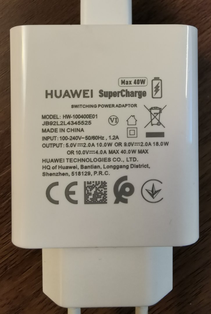

Ich hab es dann mit meinem Huawei Netzteil geladen, welches sogar 45W hat
hat aber vermutlich kein PPS?
Woran sehe ich das?
@Selkie
steht dort Spannungsbereiche drauf?
Also z.b. 3,3-5V
4,2-8V
nur als Beispiel.
Oder steht dort nur
5V/9V/12V/...

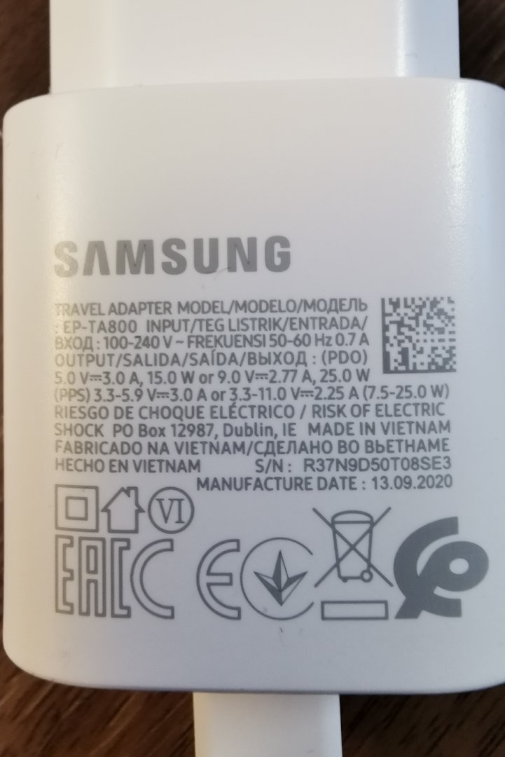

Ich hab jetzt die Netzteile mal beide fotografiert, ist ja echt winzig die Schrift. Hab dabei gesehen, dass das Huawei doch nur 40W hat, und nicht 45W. Kannst du daraus was ableiten?

@Selkie
Ja, das Samsung hat PPS, was bekannt war.
Das Huawei nicht.
Den Unterschied siehst du an den Spannungen.
Das Huawei hat feste Spannungen (5, 9 und 10V)
Das Samsung hat auch 5V und 9V.
Zusätzlich aber noch PPS mit 3,3V-5,9V bzw. 3,3V-11V
Vermutlich betrifft das Problem, wenn es bei jemandem Auftritt, nur Netzteile mit PPS?
