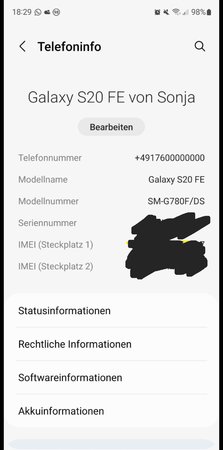

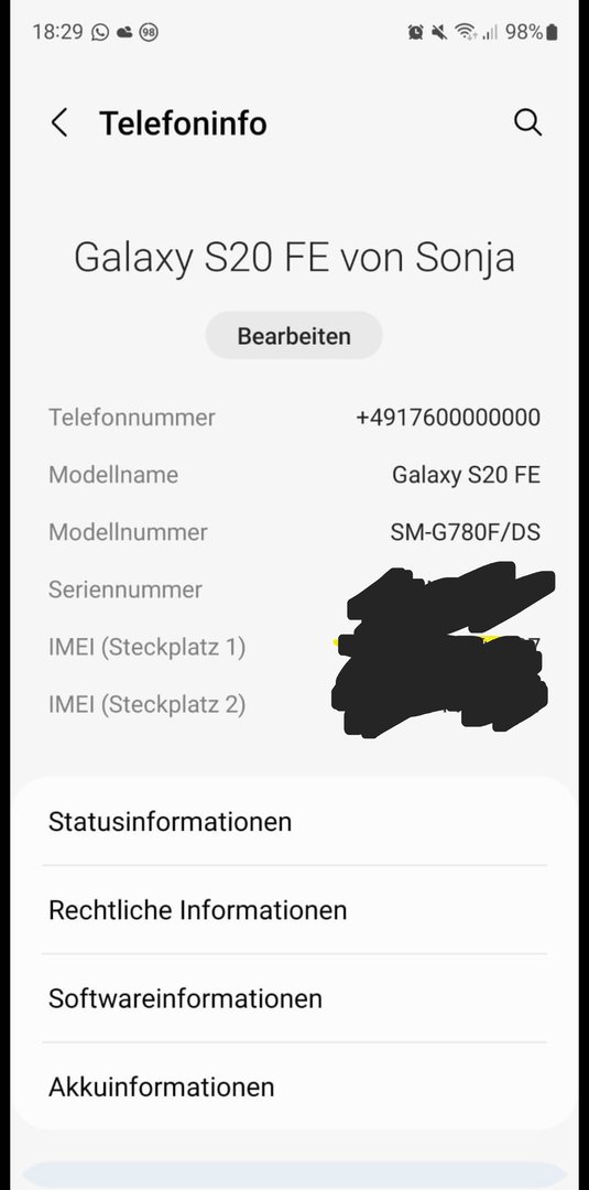

@Phantom1807
Welches Modell SM-G7xxx?
Welches Ladegerät?
Anderes Ladegerät/Kabel probiert?

Ladekabel alle mögliche ausprobiert
Original 25w Samsung Kabel
45w Kabel von meinem s22 ultra
60w Kabel vom Huawei
Hat mit allen Kabeln vor dem uptade super geladen
Wie Cache auch schon probiert .
Lädt wie gesagt nur wenn Display an ist
