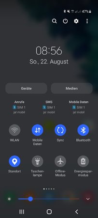

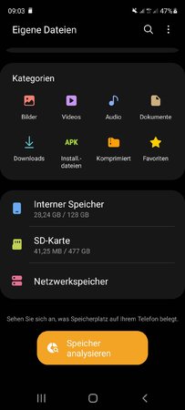

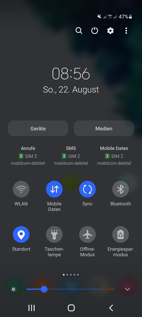

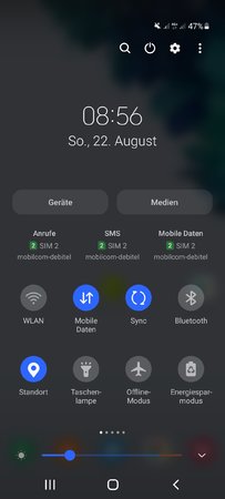

So, nun habe ich das mit dem SIM Adapter den ich vom S10+ habe mal im S20 FE probiert, gleich vorweg, es funktioniert sehr gut.
Also ich habe jetzt Dual Sim und 512 GB SD Card in Betrieb.

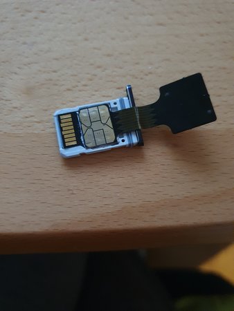

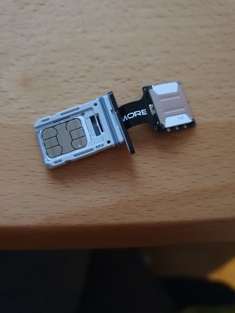

Aber ganz so einfach einlegen und loslegen war es dann doch nicht. weil beim S20 FE die Anordnung der Karten beidseitig im SIM Slider ist. Beim S10+ sind die SIMs bzw SD Card nur auf einer Seite.
Des weiteren passte das ganze Pack, also die SD Card mit dem aufgeklebten (Doppelklebeband) SIM Adapter nicht ins Handy, das war zu dick. Also habe ich kurzerhand mit feinem Schleifpapier (280er) das Gehäuse der SD Karte dünner geschliffen, das geht echt gut, aber man muss nur aufpassen das man nicht zu viel weg schleift, sonst war es das mit der Speicher Karte. Ich habe zwischendurch immer wieder mal probiert ob das ganze schon dünn genug ist und dann noch ein wenig abgeschliffen, so lange bis es dann rein gepasst hat.
Jetzt liegt auf der einen Seite eine SIM Karte, auf der anderen Seite habe ich die angeschliffene SD Karte und auf die SD Karte habe ich mit Doppelklebeband die Kontakte des 2ten SIM Karten Trägers, der ausserhalb vom Handy liegt. festgeklebt. Der Träger der 2ten SIM ist ja eigentlich nur eine Verlängerung der im SIM Slot befindlichen Kontakte nach aussen.
Ja, klingt kompliziert, aber ist im Grunde ganz einfach.
Screenshot_20210822-085609_Nova7.jpgScreenshot_20210822-085634_Nova7.jpgScreenshot_20210822-090303_My Files.jpg

@austriacus postest du noch ein, zwei Bilder des Kartenhalter mit den Karten?
Reaktionen: andi7777, orgshooter und Scum
