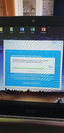

Moin zusammen. Ich benötige mal eure Hilfe.

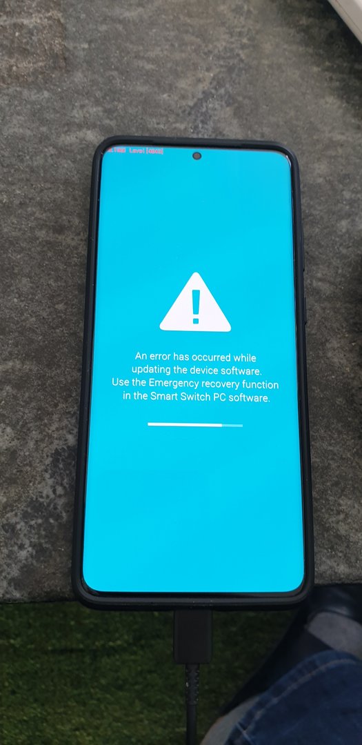

Gestern hab ich versucht, die neue Firmware auf mein S20+ mit Hilfe von smartswitch upzudaten. Die aktuelle Firmware für Vodafone wurde mir dafür auch angezeigt. Ob ich irgendwas falsch gemacht habe, weiß ich nicht. Aber nach 79 % der Installation bekam ich auf dem Handy ne Meldung, daß mit dem Update was schief gelaufen ist und ich solle ein Notfall recovery mit smart switch durchführen.
Aber auch dieses bleibt bei 79 % hängen. Blauer Bildschirm und nix geht mehr.
Hat irgend jemand von den Cracks hier noch ne Idee?

@jodiver
Was steht oben links in rot am S20?
Nimm einen USB 2.0 Port am PC
Dort steht vermutlich
Voltage Level 4043
Wobei ich den ersten Buchstaben nicht lesen kann ,das "V" ist von mir erraten.

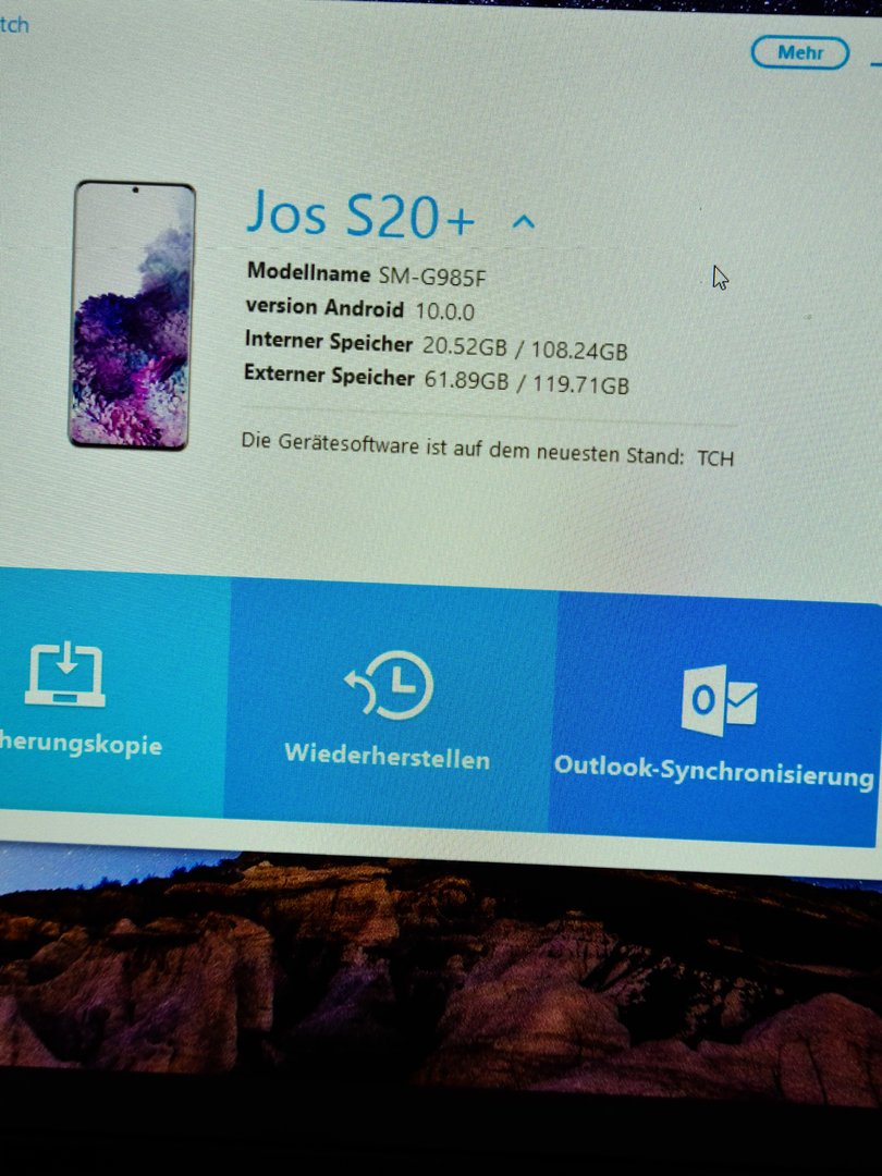

Wow...... Das hat tatsächlich funktioniert .Ich bin echt platt. Danke !
Bin mir nur unschlüssig, ob ich jetzt noch das Firmware update über smartswitch nochmal wiederholen soll....
Mache es. Das wird klappen

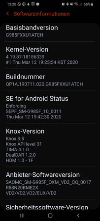

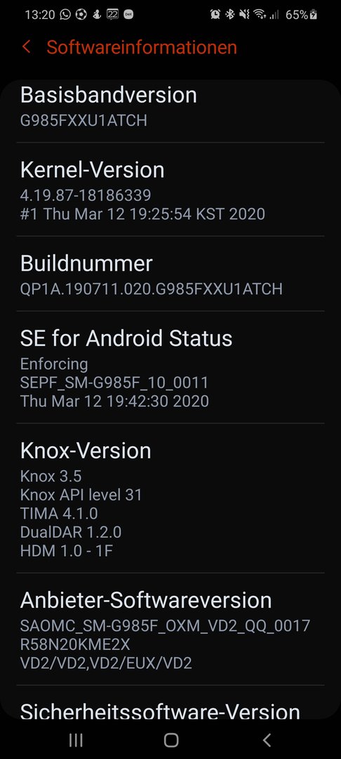

Smartswitch zeigt mir TCH als aktuelle und installierte Version an. Ist das die neueste?
Müsste die neue sein.
Einstellungen - über das telefon- Softwareinfo .
Da kannste schauen ob März Patch dort steht
@jodiver
TCH ist die CSC? 🤔
Zeig mal einen Screenshot
Hier....
@jodiver
Ok, doch TCH Softwareversion.
Und VD2 weiter aktiv.
Also alles perfekt!
