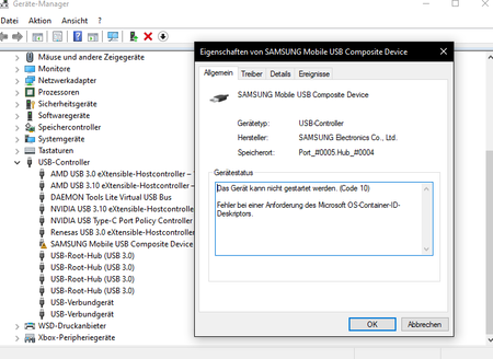

Mein S20+ wird im Modus Datenübertragung/Dex/smart switch nichtmehr vom pc erkannt. Im geräte Manager unter Windows 10 hat der treiber samsung mobile usb composite device ein gelbes rechteck und den Fehlercode 10. Die Anderen modi wie Bilder Übertragen gehen alle.

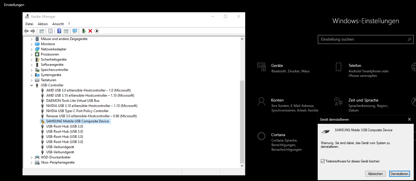

Den Treiber über den Gerätemanager deinstalliert und die Treiberdaten dabei gelöscht?
Dann PC neu gestartet und noch mal geschaut?
ja klar. er installiert sich ja dann wieder mit dem selben fehler.
das ist doch das Häkchen oder ?
also ich habs eben nomma gemacht. ich dachte ich geb mal ein bild dazu vllt ist das aufschlussreicher
