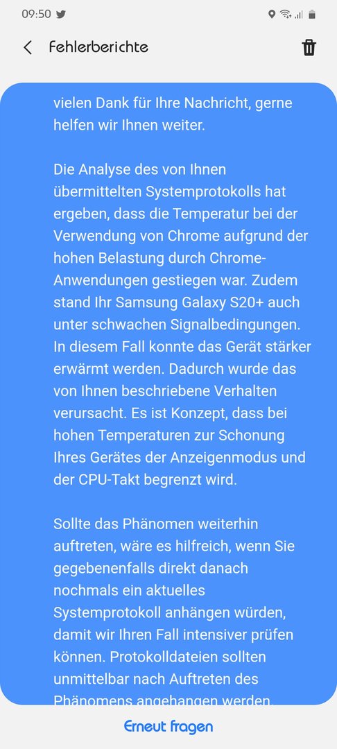

Ich hatte das ganze mal an den Support geleitet da ich ebenfalls von dem betroffen bin , und das kam dann als Erklärung
Reaktionen: msv4msv
Dann hat Samsung mit dieser Antwort zugegeben dass ihr Exynos Prozessor im Grunde genommen Schrott ist und nicht mal mit einer App wie dem Chrome Browser klarkommt, oder versteh ich das jetzt falsch?
"Unter schwachen Signalbedingungen" dass ich nicht lache! Ich weiß ja nicht wie es bei dir aussieht, aber ich sitze ca. 1m neben meinem Router, da kann nix schwach sein!
Es ist wirklich schade dass der Prozessor so leicht überhitzt, dass man die Leistung drosseln muss!
Echt schade, da das Gerät an sich wirklich überzeugt!
Meiner Meinung nach wäre es seitens Samsung sinnvoller, wenn man dem Nutzer die Möglichkeit geben würde, auf 90H zu drosseln, das würde sowas von ausreichen. Vielleicht würde der Prozessor damit einfach besser zu Recht kommen.

Also schwaches signal denke das die da mein Mobilfunk meinen der ist wirklich mies bei Vodafone aber auch nur am Tage, WLAN ist bei mir immer voll.
Die Lags hab ich ja auch im Wlan only, daher meine Meinung zum schwachen Signal.
