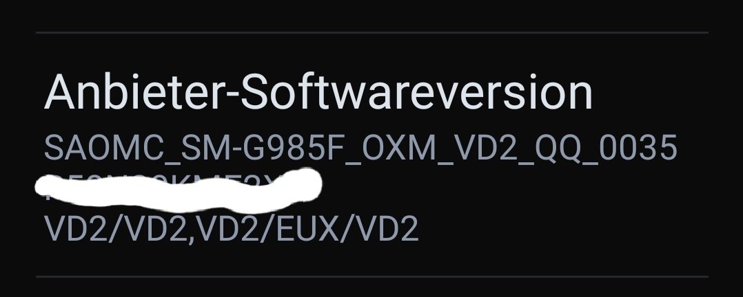

jodiver schrieb:
Ich hatte das mit meinem Vorgänger Handy (S9) auch sporadisch, meine Frau, die immer noch ein anderes S9 (ebenfalls Vodafone) nutzt, hat es überhaupt nicht.
deine Frau hat ein Branding bzw. hatte dein Gerät ein Branding (VD2 z.b.) oder waren beide auf DBT?
Waren und sind bei mir/uns immer Vodafone. (und das schon seit einer Zeit, wo Vodafone noch Mannesmann D2 war)
@jodiver
mach mal deine Seriennummer in der 2. Zeile von unten unkenntlich 😉
