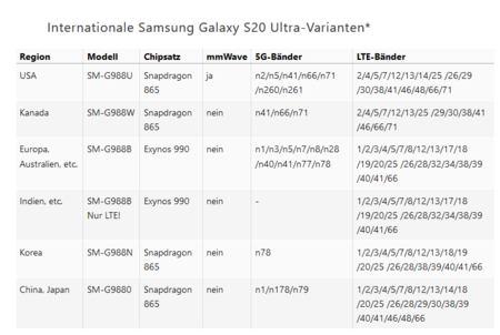

ich hätte das hier gefunden, weiß aber nicht, ob alles fehlerfrei ist.
@ronnysusi
Quelle dazu ist immer schön 😉
ronnysusi schrieb:
@patrick_77 Hat denn das 986U überhaupt Band 20?
Mein S20+ aus Korea hat auch ein Branding. Glaube aktuell kann man es noch nicht so einfach entfernen.
Das Branding besteht dabei aus einem "U+" Logo beim booten und herunterfahren und ein paar U+ Apps (hab alle entfernt per package disabler)
Danke dir für deine Mühe. In der Tabelle werden ja die G988U Modelle aufgeführt. Ich hab das G986U. Keine Ahnung, ob das LTE Band 20 unterstützt. Wäre da über ne Klärung dankbar. :)
