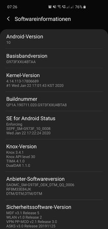

Ok, hat einwandfrei funktioniert. Da ich schon auf OXM (ITV) war, brauchte ich weder die DBT flashen, noch auf Werkseinstellungen zurücksetzen. Einfach alle Sicherheitsrelevanten Einstellungen des Handys (Fingerprint, Gesichtserkennung, Sicherheits-PIN des Handys [nicht der SIM-Karte, was zum Einen gar nicht gehen dürfte und zum Anderen vermutlich aber auch logisch war, da der CSC-Wechsel ja eh ohne SIM-Karte im Gerät durchzuführen ist]) vorab entfernt, Windows Firewall/Defender deaktiviert, Handy ausgeschaltet (vorher natürlich Debugging-Modus aktiviert) und SIM-Karte (und sicherheitshalber auch Micro-SD Karte) rausgenommen, SamKey neueste Version rungergeladen und gestartet, Handy gestartet und mit PC verbunden und CSC Wechsel mit Samkey (vorher natürlich Credits bei ebay erworben) durchgeführt. Kurz gesagt, genau an die Beschreibung im Startpost gehalten.
Ergebnis DBT/DBT,DBT/ITV 😎😁
