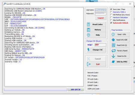

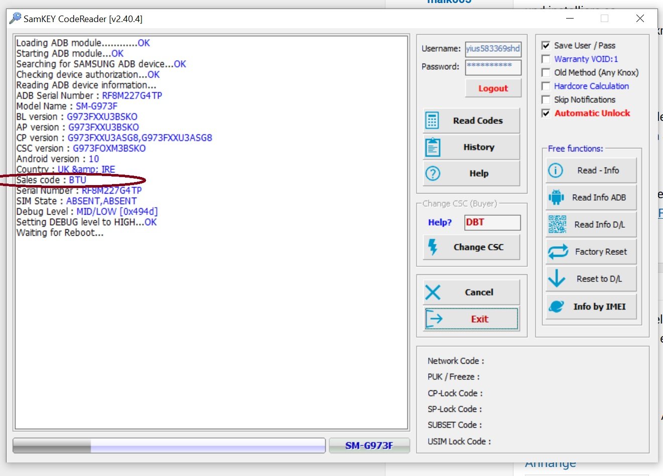

Guten Abend, habe 2x Geld investiert für 4 Credits und trotzdem steht bei mir noch BTU, BTU, BTU, VD2. Hat nix geholfen, Debugging aktiv... SIM raus... SAMKey DBT eingetragen und keine Änderungen.
Bitte um Rat.
BZW: Hat das BTU große Auswirkungen auf kommende Updates?
PS: Nutze das S10
Waren alle Bildschirmsperren deaktivert (PIN, Fingerabdrücke etc.)? Hast du die SIM Karte aus dem Gerät entfernt?
@buster98 Beim ersten mal war glaube ich PIN aktiv gewesen. Beim 2. Durchgang war alles deaktiviert gewesen, aber SIM-Karte war drinne.

@buster98 Keine Bange, nehme ich nicht :) Hab es nochmal gemacht zum 3 sozusagen, wie in der Anleitung. SIM raus, Keine PINS etc., hab ich extra getestet, Handy NeuStart und keine Meldungen etc..
Credits gekauft, eingelockt, Handy gestartet sowie per USB verbunden und DBT eingetragen / ausführen. Nach paar Sekunden fertig. Sicherheitshalber Neu gestartet und steht immer noch BTU drin, statt DBT. Glaube bin zu Blöd dafür :). Und wenn ich es ausgeschaltet lasse und verbinde, zeigt er mir:
Searching for SAMSUNG Mobile USB Modem...NOT FOUND!
Trotz Debuging aktiv.
1 Versuch habe ich noch, dann gebe ich es auf.
An der Firmware kann es ja nicht liegen oder? Die ich per Odin aufgespielt habe.
Es ist ja auch AUS!
@AlphaPrime
Warte mal....
Hast du schon Android 10/Q drauf?
Vielleicht geht das damit nicht mehr.
Flashe mal auf Android 9 zurück bevor du es nochmal probierst
[Anleitung][G97xF] Samsung Galaxy S10e/S10/S10+ - Flashen einer Firmware mit Odin (4-teilige) – Root / Custom-ROMs / Modding für Samsung Galaxy S10 / S10+ / S10E / S10 5G
@maik005 Ja, habe Android 10 drauf. Dann muss ich mal schauen, wegen Android 9.
Ok ich sehe du hast!
Dann hat Samsung diese Lücke wohl geschlossen.
Also musst du zurück flashen. Dann wie in der Anleitung vorgehen. Aber das 10er Update NICHT installieren.
Dann mit Samkey auf DBT wechseln und sobald das erfolgreich war kannst du das Update auf Android 10 OTA machen.
@maik005 OK, gebe nochmal Feedback, wenn ich neu geflasht habe :)
