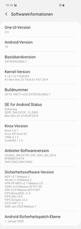

Hallo, erstmal. Ich habe mir gestern Samsung Galaxy S10 gekauft (bei Ebay Kleinanzeigen), nach dem öfnen der Verpackung habe ich natürlich angefangen einzurichten und dabei auch auf Android 10 geupdated(LEIDER). Dann habe gemerkt das ich dir Firmware SWC/SWC,SWC/SWC drauf habe, leider Gottes. Nach sehr sehr langem Suchen bin ich hier gelandet und hoffe Ihr könnt mir helfen.
So wie ich hier gelesen habe muss ich Downgraden und dann kann ich erst mit SamKey Die DBT Stock Firmware flashen. nun weiss ich nicht welche Android 9 version ich laden muss und und und...
kann mir jemand da weiter helfen bitte
wenn du noch eine XXU3 Firmware drauf hast, hast du nochmal glück gehabt und ein Downgrade auf Android 9 geht noch.
Welche Version, das steht doch hier beschrieben, mal paar seiten zurück lesen.
So hier habe ich mal ein Screenshot. Anscheinend habe ich noch Glück, oder?
ja hast Glück dass es für SWC noch keine XXU4 gab. Also steht dir der Weg Auf Android 9 und dann auf DBT wie beschrieben offen.

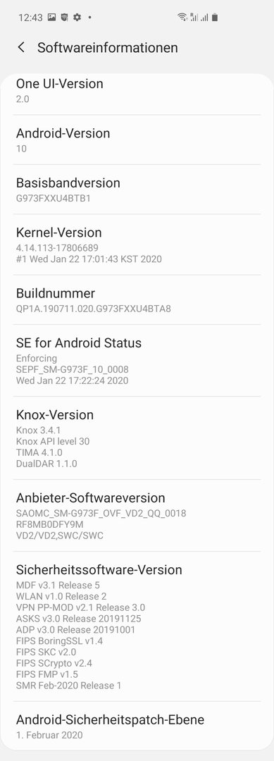

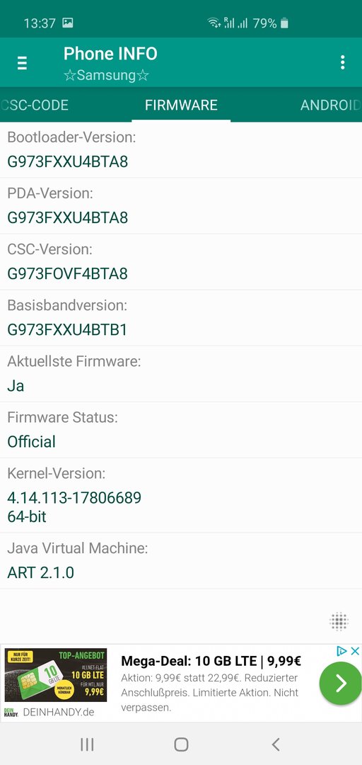

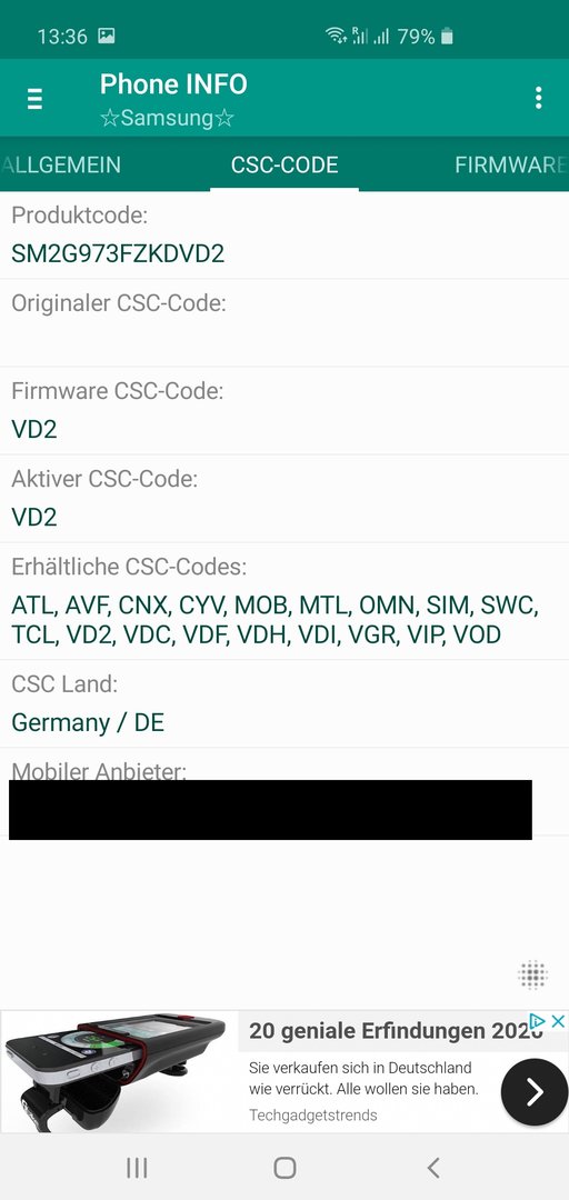

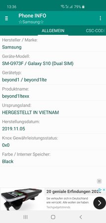

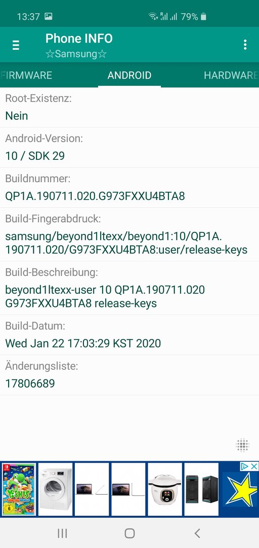

Habe auch das Problem - allerdings hat sich das S10 bereits mit SWC die XXU4 gezogen. Mit einer VF-SIM hat er dann nach einem Neustart den CSC auf VD2 geändert.
Screenshot_20200223-124306.jpgScreenshot_20200223-133644.jpgScreenshot_20200223-133654.jpgScreenshot_20200223-133718.jpgScreenshot_20200223-133726.jpg
Heißt das derzeit Pech gehabt, bis eine Lösung für Anroid 10 verfügbar ist, mit der auf DBT gewechselt werden kann?
@eifelman
ja leider musst du warten mit deiner Firmware Version bis da eine Lösung gibt.
ich hatte ja noch Glück und bei mir hat es mit 7 Credits funktioniert;-)
Reaktionen: eifelman
Ich schreib den Händler mal an - finde es sehr unschön, wenn ohne explizite Angabe einfach Geräte für die Schweiz in Deutschland vertrieben werden.
