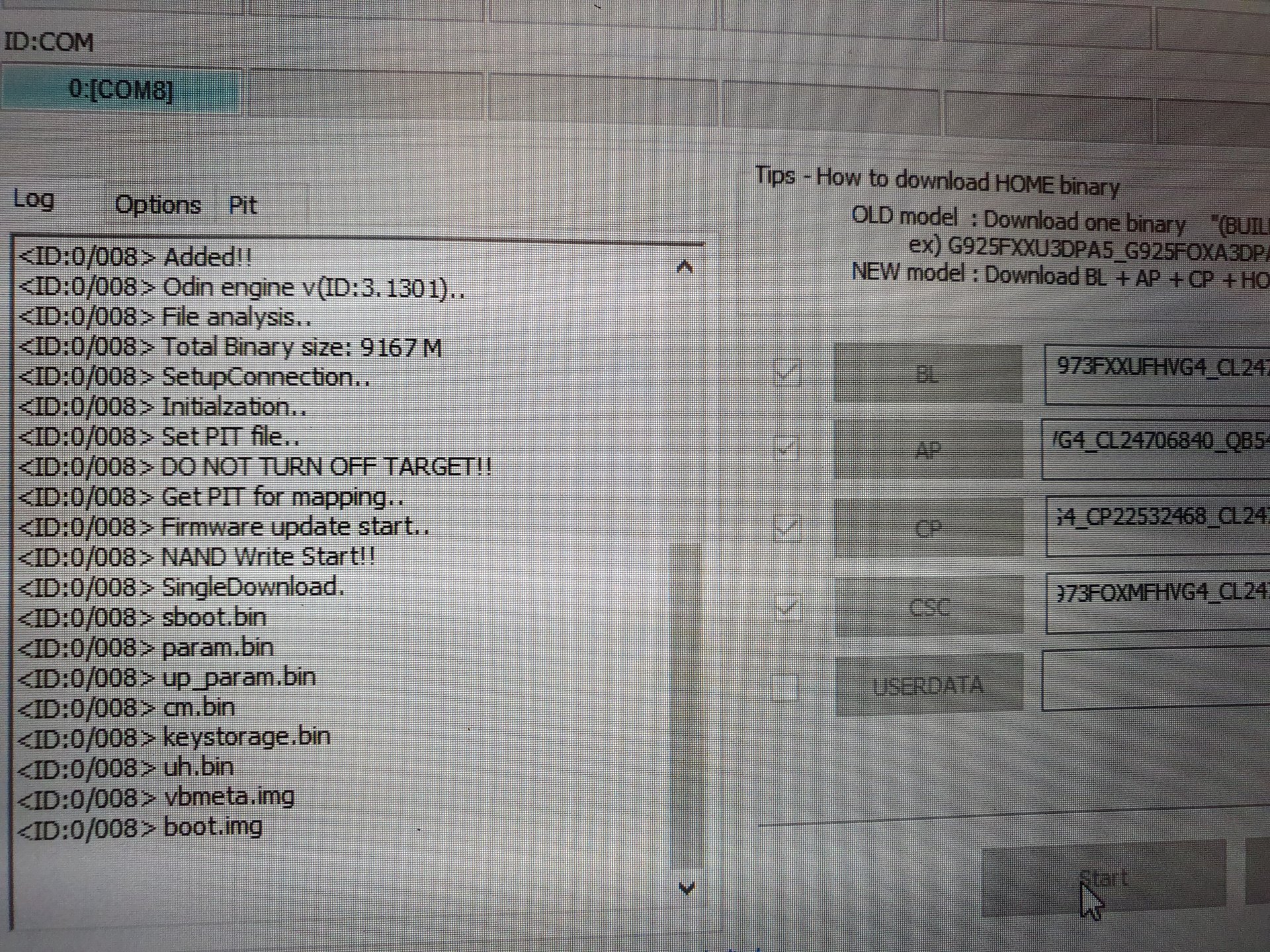

Hallo zusammen bei mir scheitert es schon beim flashen einer DBT Firmware mit Odin.
Der Flashvorgang bleibt bei "Boot.img" stehen und nichts rührt sich mehr bei meinem Galaxy s10.
Wenn ich es dann vom USB Kabel trenne und vom Downloadmodus wieder ins normale System boote funktioniert es wieder ganz normal.
Hab es mit einem PC und einem Notebook probiert beide mit Win 10 jedoch bei beiden das gleiche Problem. Ich war früher eigentlich ein erfahrener Flasher habe das schon oft gemacht Hauptsächlich bei Samsung und Xiaomi Geräten. Seit über einem Jahr bin ich ein bisschen eingerostet was flashen angeht.

@Mikehop
Welcher Fehler im Download Modus am Smartphone?
USB 2.0 Kabel/Buchse verwendet?
Dort tritt gar kein Fehler auf im Download Modus.
Welche USB Buchse das genau ist kann ich nicht sagen.
Kabel habe ich verschiedene verwendet - drei Stück insgesamt wobei bei einem davon (Hama) das Gerät nicht erkannt wurde bei Odin. Bei den anderen zwei funktionierte es.
Oder war ich zu ungeduldig und es dauert in Wirklichkeit länger.? Aber nach ca. 3 Minuten als der Flashvorgang jedesmal bei Boot. Img hängen geblieben ist habe ich die Verbindung gekappt

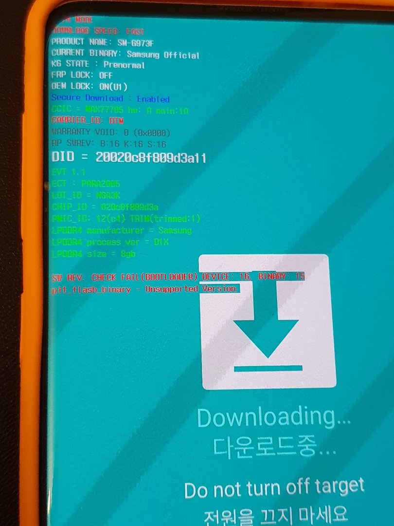

@Mikehop
Sicher das am Smartphone kein Fehler kommt?
Kleine Zeile in rot.
Ich habe nichts bemerkt. Der Download Modus sah danach auf dem ersten Blick genau so aus wie vorher.
Oder ist da irgendwo eine kleine Zeile
Doch jetzt habe ich es nochmal probiert und es kommt eine kleine Zeile in Rot (siehe Bild)
@Mikehop
Du versuchst eine veraltete Firmware zu flashen.
Reaktionen: Mikehop
@maik005
Danke das wars, ich hatte die FW bereits im Oktober runter geladen und bin seitdem nicht mehr dazu gekommen.
Mit einer aktuellen FW hatte es dann geklappt.
