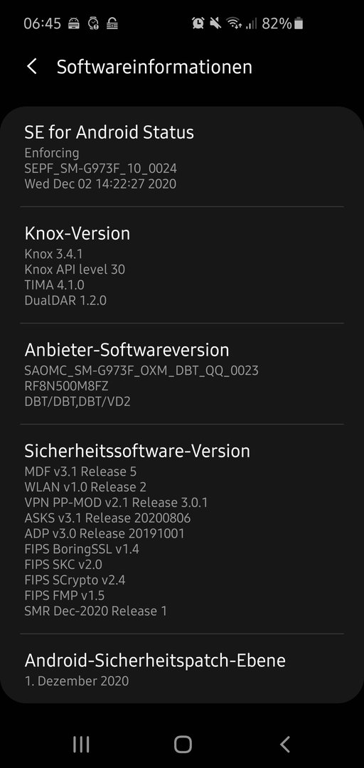

deswegen wundere ich mich ja auch. Habe ich doch etwas falsch gemacht?

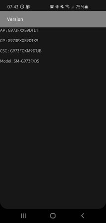

@camelboots
Vor dem CSC Wechsel nicht die DBT Firmware geflasht?
Telefon App
*#1234#
@maik005
doch definitiv. Ich hatte zuerst ja über Frija die 11er Version runtergeladen und geflasht, aber da funktioniert samkey nicht. Dann über SamMobile die letzte 10er DBT Version runtergeladen und drübergeflasht. Samkey hat dann funktioniert, aber es kam ja dann nur das Update auf den Dezember Patch. Und nun?
Ich hatte mich bei der Anbieterversion auch schon gewundert.

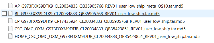

und das ist die bei SamMobile runtergeladene Software

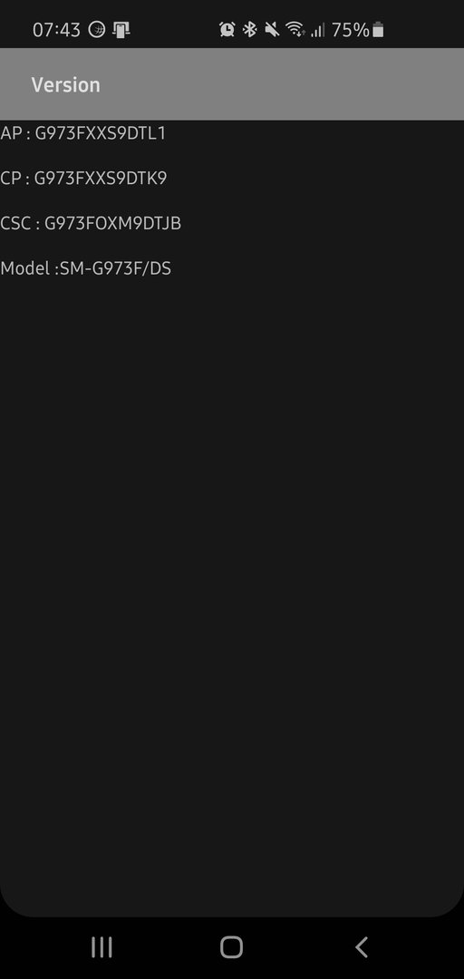

@maik005
...und noch eine weitere Info zum Updatestand:

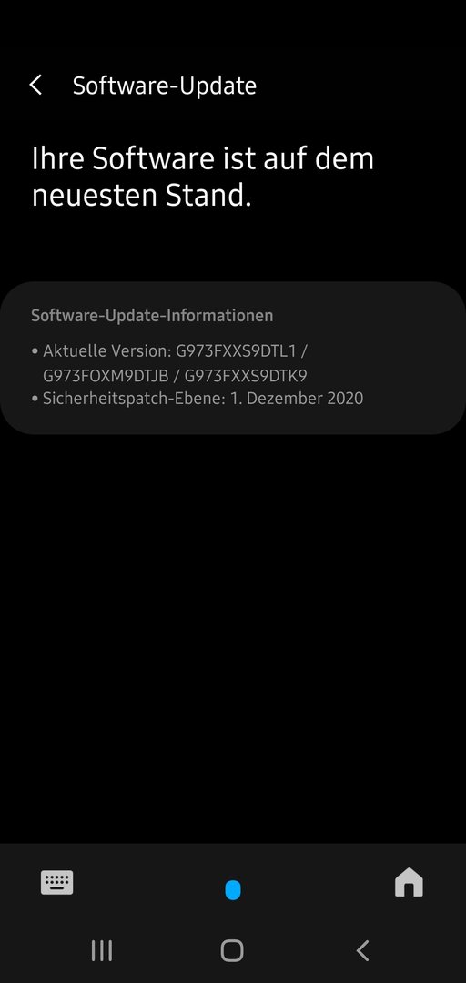

@maik005
muss ich die original 11er DBT Firmware noch einmal drüberbügeln?
Vielleicht hat Samsung das Update wieder gestoppt. Eigentlich hast du alles richtig gemacht und hast nun ein DBT Smartphone. Da sollte logischerweise auch das Android 11 Update kommen. Ist für mich die einzige Erklärung.
Kannst natürlich auch die Android 11 DBT drüber flashen. Am besten aber mit der CSC und nicht Home CSC. Gegen zwar alle Daten verloren, hast aber dann ein sauberes Android 11.

Der erste Screenshot ist das Paket von SamMobile?
Das ist aber nicht das, was du auf dein S10e geflasht hast.
Die Dateien aus dem ersten Screenshot, die Dateiliste.
Da nimmst du AP, BL, CP und HOME_CSC_
in Odin und flashst diese.
Dann kommt auch direkt das OTAUpdate.
@maik005
ich dachte eigentlich schon. Wie gesagt: beim ersten Flash hatte ich die 11er DBT Version, die ich bei Frija runtergeladen hatte geflasht. Aber da funktioniert ja Samkey ja nicht. Dann die DBT 10er Version von SamMobile drübergeflasht. Ich bin mir eigentlich 100%ig sicher. Vielleicht habe ich ja Chaos durch das vorherige Flashen der 11er Version verursacht...
Also du sagst, die 10er Version von SamMobile noch mal flashen und dann wird alles gut. Wäre klasse.
Nein.
Genau, die aus der Dateiliste im ersten Screenshot.
Diese...
Reaktionen: camelboots
Update auf One UI 3 läuft 🙂 🙂 Danke.
