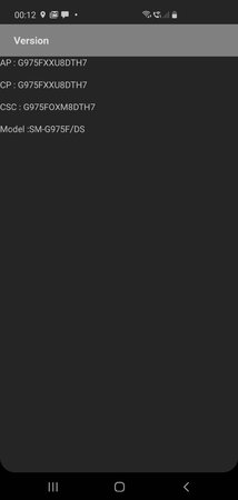

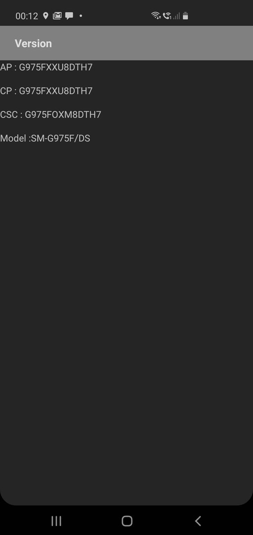

@AgentTom
Telefon App öffnen
*#1234#
davon ein Screenshot, dann kann ich dir sagen ob alles passt.
@AgentTom
passt perfekt.
