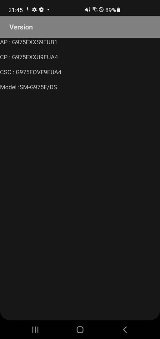

braucht man jetzt für das S10+ Samkey um auf DBT umzustellen?
@robek
nein.
Aber du musst die DBT Firmware flashen (mit AP, BL, CP und CSC_OXM) und dabei eine deutsche SIM Karte im Gerät haben.

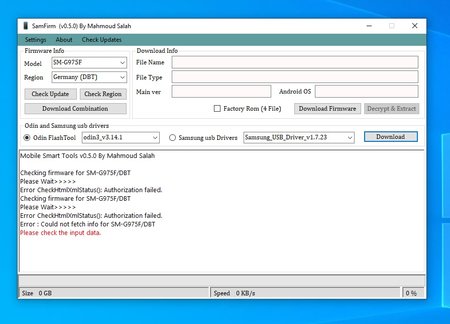

weißt jemand warum ich über SamFirm die aktuelle Firmware nicht Downloaden kann?
@robek
Weil du eine sehr seltsame SamFirm Version verwendest.
Mach zur Sicherheit mal einen Virenscan auf dem PC.

orgshooter schrieb:
@robek weil das nicht mehr geht.
Du benötigst SamFirm Reborn:
[Anleitung] Flashen einer 4-Teiligen Firmware mit [Odin] und [SamFirm Reborn]
Oder Frija.
Danke, hat mit SamFirm Reborn funktioniert. Wurde das normale SamFirm eingestellt?
Ja, schon lange.
Die letzte Version war die 0.3.6
Das beantwortet.damit.auch deine Frage darüber.
Samsung hat was bei den Download Links verändert und das alte samfirm hat diese Anpassung nicht erhalten.

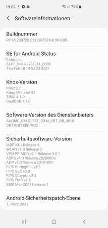

OK. Muss nach dem Flashen nochmal Werksreset gemacht werden? Wird noch unter Software VD2 angezeigt.
@robek
nein, das ist alles richtig so und wurde hier gefühlt schon hunderte male erwähnt.
Die letzte Stelle bleibt immer die Werks-CSC.
Entscheidend ist einzig und allein die erste Stelle, diese ist die aktive CSC.
