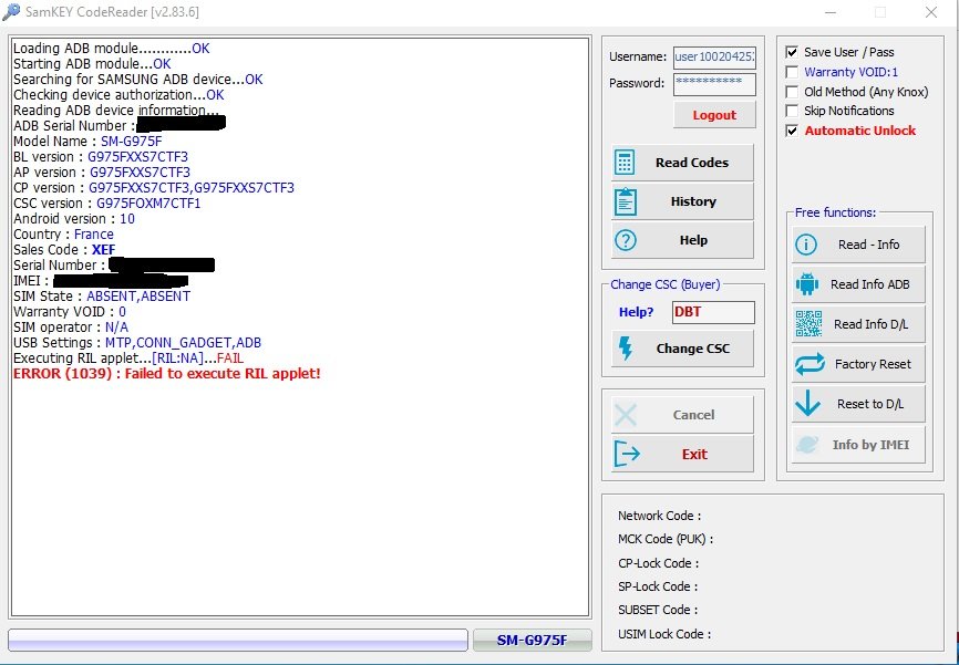

Hallo, habe mein S10+ DTM mit G975FXXS7CTF3 geflasht, diese hat mir SamFirm v0.3.6 runtergeladen. Soweit alles OK.
Jetzt habe ich XEF/XEF,XEF/DTM drauf?
Wollte dann mit SamKey umstellen, kommt aber eine fehlermeldung:
Loading ADB module............OK
Starting ADB module...OK
Searching for SAMSUNG ADB device...OK
Checking device authorization...OK
Reading ADB device information...
ADB Serial Number : xxxxxxxxx
Model Name : SM-G975F
BL version : G975FXXS7CTF3
AP version : G975FXXS7CTF3
CP version : G975FXXS7CTF3,G975FXXS7CTF3
CSC version : G975FOXM7CTF1
Android version : 10
Country : France
Sales Code : XEF
Serial Number : xxxxxxxxxxxxx
IMEI : xxxxxxxxxxxxxxxxxx
SIM State : ABSENT,ABSENT
Warranty VOID : 0
SIM operator : N/A
USB Settings : MTP,CONN_GADGET,ADB
Executing RIL applet...[RIL:NA]...FAIL
ERROR (1039) : Failed to execute RIL applet!
Was kann ich jetzt machen damit ich auf DBT komme?
Danke.
Sperrbildschirm entfernt also Muster/PIN/Passwort?
SIM aus dem Gerät genommen?
ja alles entfernt, mit sim hat er XEF/DBT,XEF/DTM

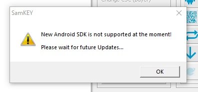

Noch ein bild:
Bekomme danch diese Meldung:
Wo bekomme ich jetzt eine alte firmware her?
altes Android SDK - nicht alte Firmware.
ABER!!
Du hast ein S10+ - du brauchst SamKey gar nicht.
Das brauchst nur beim S10.
S10e und S10+ können ganz normal durch Werksreset über die Einstellungen Wechseln.
SIM rein - Werksreset über die Einstellungen machen - ZACK DBT :)
Probleme mit den neuen Multi-CSCs (insbesondere OXM) bei Samsung
ok setze mal zurück.....melde mich dann, Danke
bevor die Frage kommt, es kann sein das es "nur" DBT/DBT;XEF/DTM wird.
ist nur optischer makel.
Kannst deine SIM mal kurzzeitig in Slit 2 stecken, dann hast du DBT/DBT;DBT/DTM.
Aber wichtig ist an sich ausschließlich die allererste Stelle.
