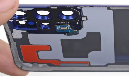

Die Folie war dann wohl für anderes Modell mit anderer Position des Mikrofones.
Mikrofon 1 ist unten bei der Ladebuchse.
Mikrofon 2 oben im Rahmen siehst an dem kleinen Loch.
Mikrofon 3 hinten bei den Kameras.
Im Bild ist Mikrofon 3 ist jetzt klar, aber wie wechselt man ggf. Mikrofon 2, das kleine Loch sehe ich, ist das oben mit in dem Kunststoffteil verbaut, was man erst entfernen muss, um die Platine zu wechseln?
nein, ist direkt auf der Hauptplatine.
Wechsel hieße somit Mainboard tausch.
Oder aber ganz vorsichtig und mit viel Erfahrung löten.
Ups, also nichts für Anfänger.
