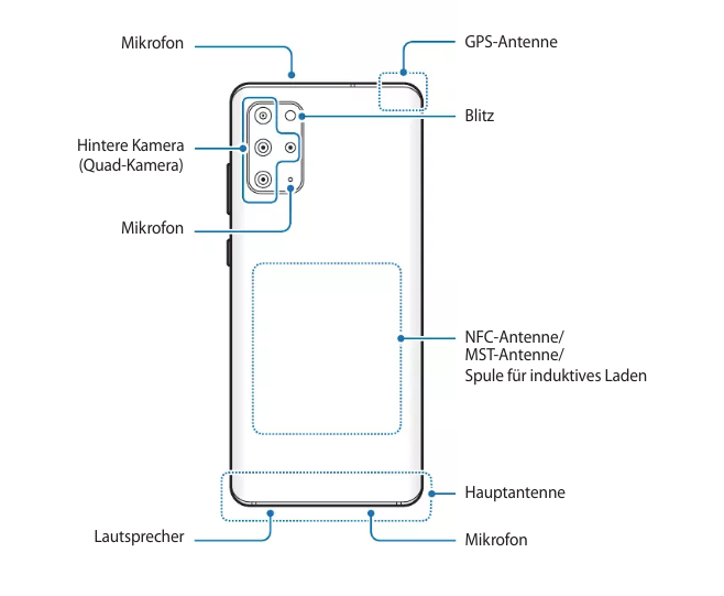

Kann mir eventuell jemand sagen, welches
Mikrofon "Start: SPK_3rdMic" ist, da dieses bei mir nicht mehr funktioniert.

@STom
das 3. Mikrofon sitzt im Kameramodul zwischen der oberen Kamera und dem Blitz.

Vielen Dank und liebe ich damit richtig,
Mikrofon 1 ist im Akkudeckel eingeklebt
Mikrofon 2 ist unten wo die Spannungsversorgung rein kommt
Mikrofon 3 dann auf dem Modul der Kamera
Wie kann dann das Mikrofon bei der Kamera gewechselt werden, ist es gelötet?
nein.
Ist auf der Hauptplatine und das Loch oben im Rahmen.

Was ist das, da ist doch etwas im akkudeckel eingeklebt
genau, lt. dem Teardown von ifixit ist es ein kleines Modul direkt an der Rückseite welches über Federkontakte den Kontakt zur Hauptplatine hat.

Ist das auf dem Akkudeckel das Mikrofon 3?
Denke das ist Mikrofon 2
Das öffnen des Handys ist das kleinste Problem muss nur genau wissen welches das richtige Mikrofon 3 ist, ist es das mit den Kontakten im Akkudeckel, bin mir etwas unsicher
ja
kannst du aber auch z.b. prüfen, in dem du bei dem Test der Mikrofone jeweils in das Mikrofon pustest.
Wenn es deutlich rauscht, hast du das entsprechende gefunden.

Aber wo wir gerade dabei sind, wo sitzt dann Mikrofon 2?
Mikrofon 1 dann unten in der USB Buchse dann wohl, oder?
