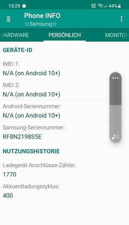

Mit Phone INFO Samsung evtl.?
@skysurfer62
Meines Wissens unterstützt PhoneInfo nur Android 10
Nö. Android 11
Bearbeitet von: hagex - Grund: Bild verkleinert. Gruß von hagex
...aber nur mit Root...
@josifi
Nein auch ohne, je nach Modell.
Tja... bei mir steht da "Root erforderlich".
@josifi
ja passt ja auch.
@skysurfer62 nutzt ja ein Custom ROM
Reaktionen: josifi

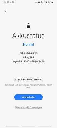

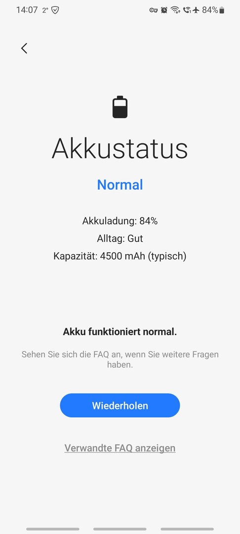

Hab eben den Akkustatus meines S20+ in der Samsung Members App getestet. Ist davon was zu halten, oder vernachlässigbar?
@Joe17
alles ok.
Reaktionen: Joe17
