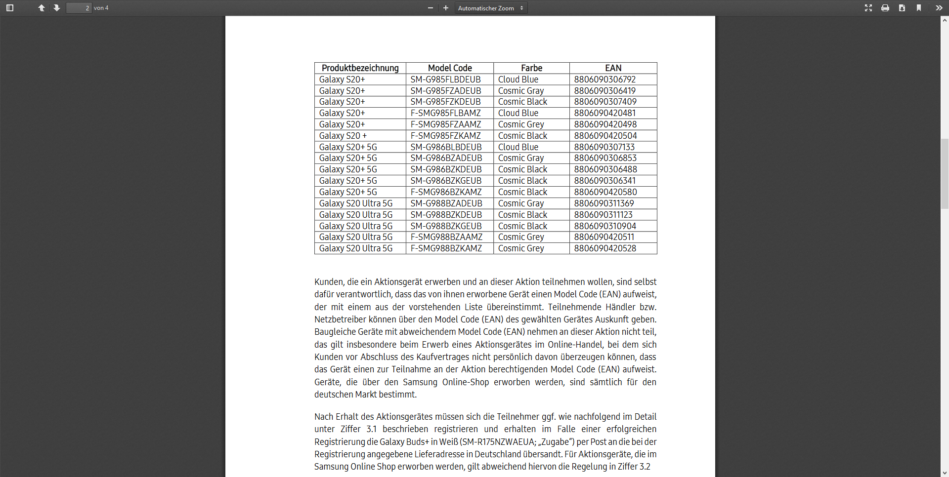

EAN: 8806090307133 (entspricht einer der Nummern auf der Samsung Liste der teilnehmenden Geräte an der abgelaufenen Vorbestelleraktion im Frühjahr)
Zeig Mal die Liste.
Da sollte eine Modellnummer/Artikelnummer stehen?

@maik005 Screenshot_2020-08-20 Microsoft Word - 24032020_TNBs_Hubble docx - 24032020_TNBs_Hubble pdf.png
Ach mist, stimmt ja
Gibt ja für EU nur noch EUB.
