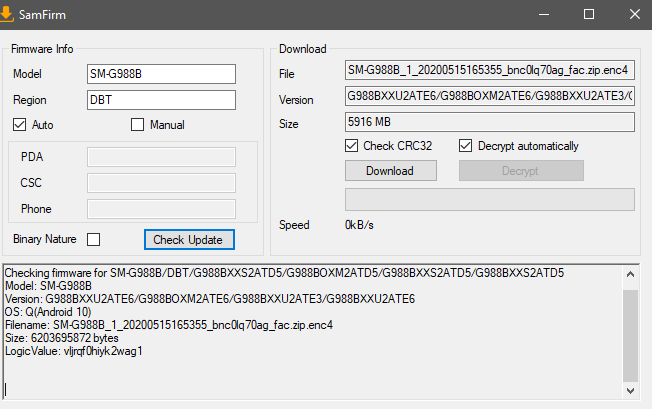

Dann Flashe ich nachher die dbt.
Falls Sie über samfirm verfügbar ist.
Damit mache ich dann direkt das tutorial Video.

@Queeky Kurze Frage bzgl. dem Flashen der FW. In meinem Falle möchte ich die DBT-Version auf mein S20 Ultra (Vodafone) mit der "..ATE6" flashen.
Derzeit lade ich die entsprechende Firmware mit SamFirm runter.
Man erhält ja dann meines Wissens 5 einzelne Zip-Dateien. Nehme ich von den fünf Dateien dann nur die "HOME_CSC", damit meine Einstellungen vom alten Stand bleiben?
Und später dann über Smart Switch die Sicherungskopie wieder aufs S20 Ultra ziehen?
Danke und Grüße
@groot209
du nimmst AP, BL, CP und HOME_CSC
unnötig, weil deine Daten - im normalfall - nicht gelöscht werden.
sind eigentlich 5 .tar.md5 - aber so ähnlich. Die darfst du nur nicht entpacken!

Zwei Fragen noch... Wenn ich von Vodafone auf DBT flashe, erhalte ich dann trotzdem noch Updates OTA?
Hab jetzt die ATE6 Firmware heruntergeladen, aber es ist nur eine Zip-Datei... 😑
Ja die Updates bekommst trotzdem.
Odin musst du flashen.
