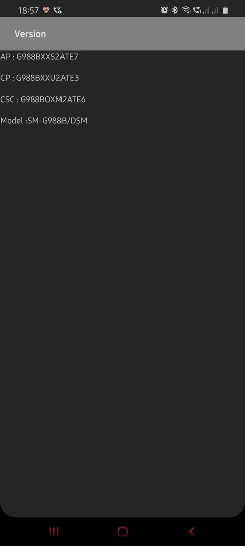

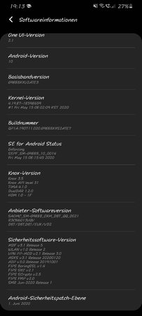

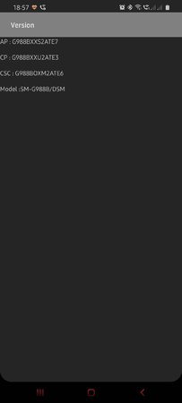

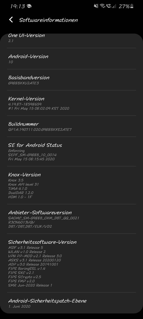

Hier mal ein Screen von meinem habe es mit OIdin geflasht aber so wie es aussieht wurde es nicht umgestellt.

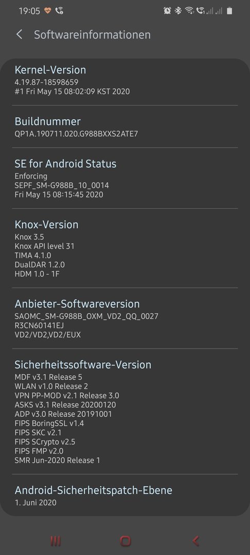

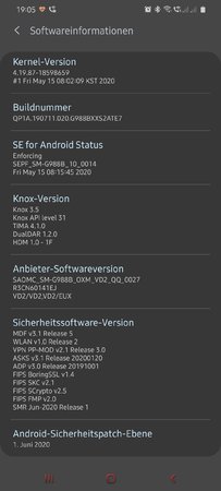

maik005 schrieb:
wie schon gesagt, die Firmware für DBT und VD2 ist, bei gleicher Version, komplett identisch.
Das Gerät emtscheidet dann nur welche CSC aktiv ist.
Das kannst du, ohne Knox auszulösen, in deinem Fall nur mit SamKey beeinflussen.
Sagte ich doch, dass es so nicht geht.
So müsste es aussehen aber was ist ganz am Ende VD2 kenne ich nicht ich nehme an dass ist Vodafone das bekommt man nicht weg oder.?

@orgh.4873 genau.
Das VD2 am Ende ist die Werks-CSC.
bekommst du nicht weg, stört aber auch nicht.
Entscheidend ist eigentlich nur die Stelle ganz am Anfang.
