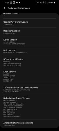

habe hier 2 S20 Ultra 5G eines hat das neuste Update (Februar 2021) vor kurzem bekommen und das andere bekommt seit Dezember 2020 kein Update?! Woran liegt das und wie kann ich ein Update anfordern?!
Dank euch.
edit:
Knox 0x0
Softwareversionen:
S20 Ultra 5G mit Februar 2021 - Baseband G988BXXS6CUA8 - SW SAOMC_SM-G988B_OXM_DBT_RR_0013
S20 Ultra 5G mit Dezember 2020 - Baseband G988BXXU5CTL1 - SW SW SAOMC_SM-G988B_OXM_ATO_RR_0002

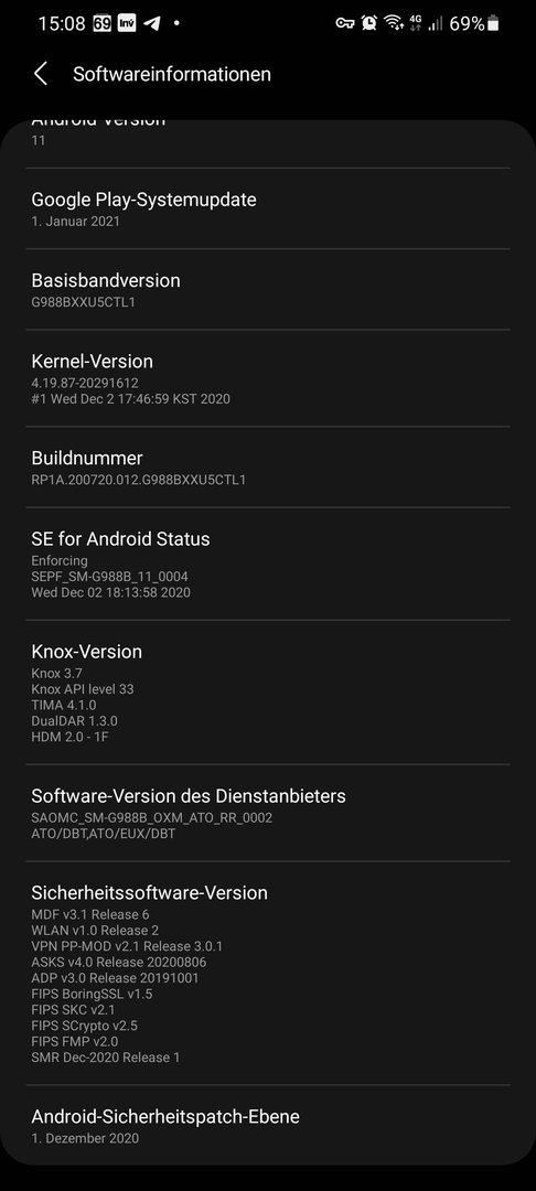

@bugz
das mit Dezember Update hat ATO aktiv.
Also die freie CSC für Österreich.
zeig mal die Zeilen darunter.

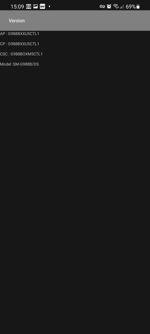

Außerdem Telefon App öffnen
*#1234# und davon einen Screenshot.
Das Gerät hat die CSC offenbar umgestellt und würde daher generell gar keine Updates mehr bekommen so.
Bearbeitet von: hagex - Grund: Bild verkleinert. Gruß von hagex

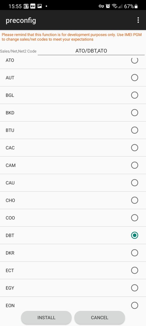

edit:
Was ist von dem Code zu halten - *#*#27262826#*#* ?
Damit kann ich auch eine andere CSC auswählen.
ich glaub ich weiß welcher das ist.
Gib ihn ein und schau ob etwas passiert.
Der funktioniert nicht bei jeder aktiven CSC.
Wenn du darüber dann in der Auswahl auf DBT wechselst wird aber auch automatisch ein Werksreset durchgeführt.
