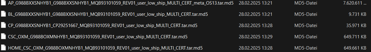

Geflasht habe ich eine der Versionen klick hier mit Odin 3.14.1
Geflasht habe ich das Telefon aufgrund CFW klick hier
Hat mir auch gefallen soweit aber mir was zu nervig das ich keine Return / Home Button mehr unten hatte.
Daher nun der wechsel zurück auf die OFW
aktuell ist diese geflasht klick hier
und das ganze mit Odin3.14
So ?

Welche Dateien genau hast du genommen?

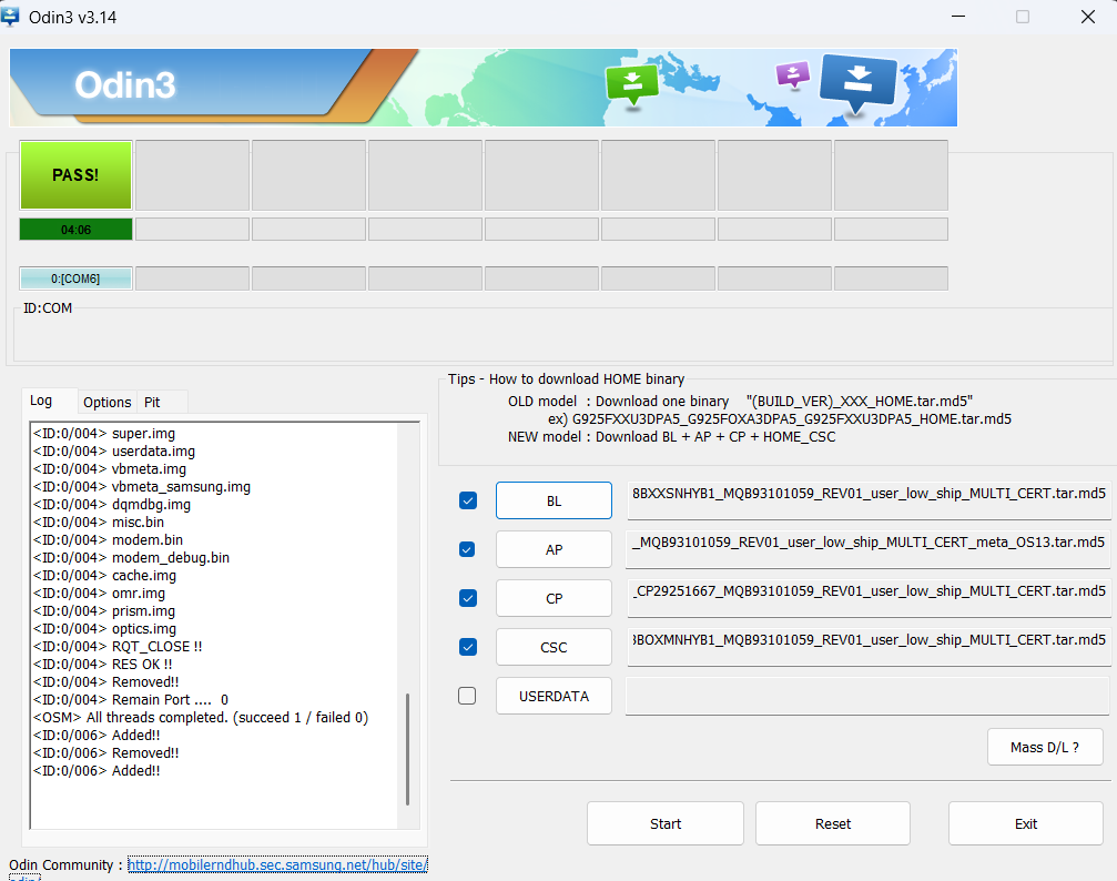

Okay ich versuchs nochmal..
Odin 3.14
und nachfolgende Dateien
@TheMastaKilla
uff...
Die hast du ja nicht genommen.
Also, welche genau hast du genommen?!
Die AP, BL, CP und CSC_OXM habe ich genommen gehabt
@TheMastaKilla
na also, war doch ganz einfach :thumbup:
Dann hast du dort ja eigentlich alles richtig gemacht.

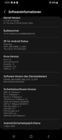

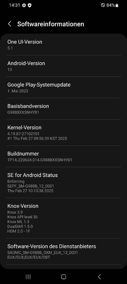

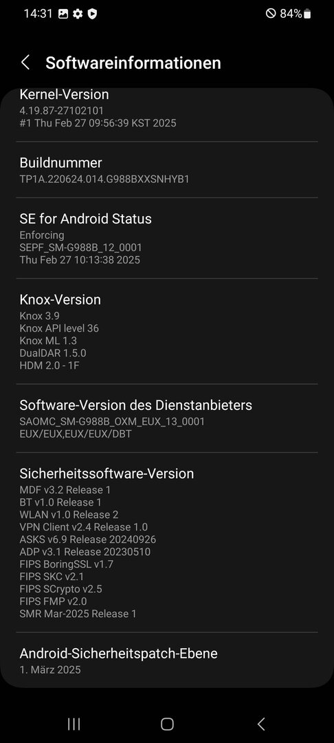

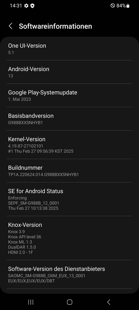

Einstellungen - Telefoninfo - Softwareinformationen
(kompletten Screenshot)

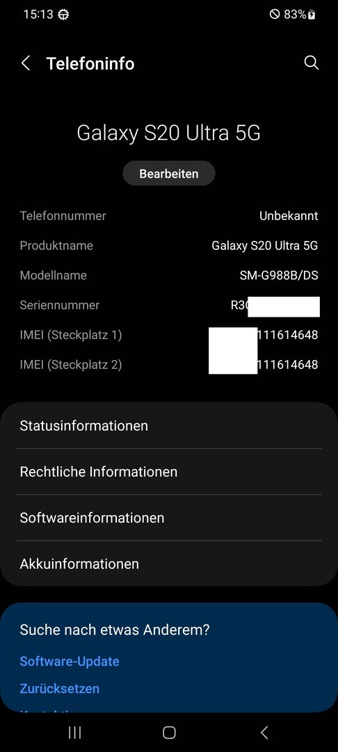

Einstellungen - Telefoninfo stehen dort zwei IMEI Nummern?
Ja 2 mal dieselbe IMEI
ganz sicher :)
@TheMastaKilla
WLAN und Mobilfunk funktionieren auch nicht?
Das du zweimal die selbe IMEI Nummer hast deutet darauf hin, dass du die efs Partition beschädigt hast.
Stimmt die IMEI- / Seriennummer denn überhaupt mit dem Gerät überein?
WLAN und Mobilfunk funzen. Die IMEI*s unterscheid sich in den Zeilen 5 und 6 von 3* an.
IMEI 1 ist aufjedenfall die die auch auf der Rechnung steht und ist somit korrekt
