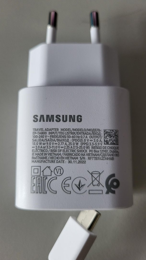

Ich habe das Samsung EP-TA800 Schnellladegerät (25W)
Das lädt mein Samsung S21 FE 5G immer recht schnell.

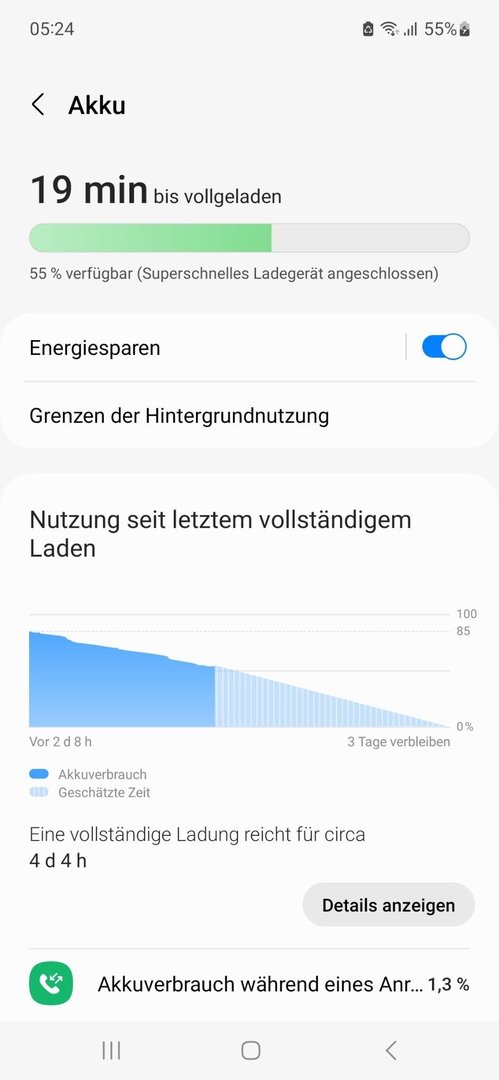

z.B.
19 min bis vollgeladen bei 55%
Das kann unmöglich stimmen!
Wenn es tatsächlich nur 19 Minuten dauert ist dein Akku defekt.
Ladevorgang war nach ca 20 Minuten abgeschlossen (von 55% auf 85%):
Ich lasse maximal bis 85% ("Akku schützen") laden, danach hält der Akku mehr als 4 Tage.
Der Akku ist einwandfrei.
Das hättest du auch direkt dazu sagen können.

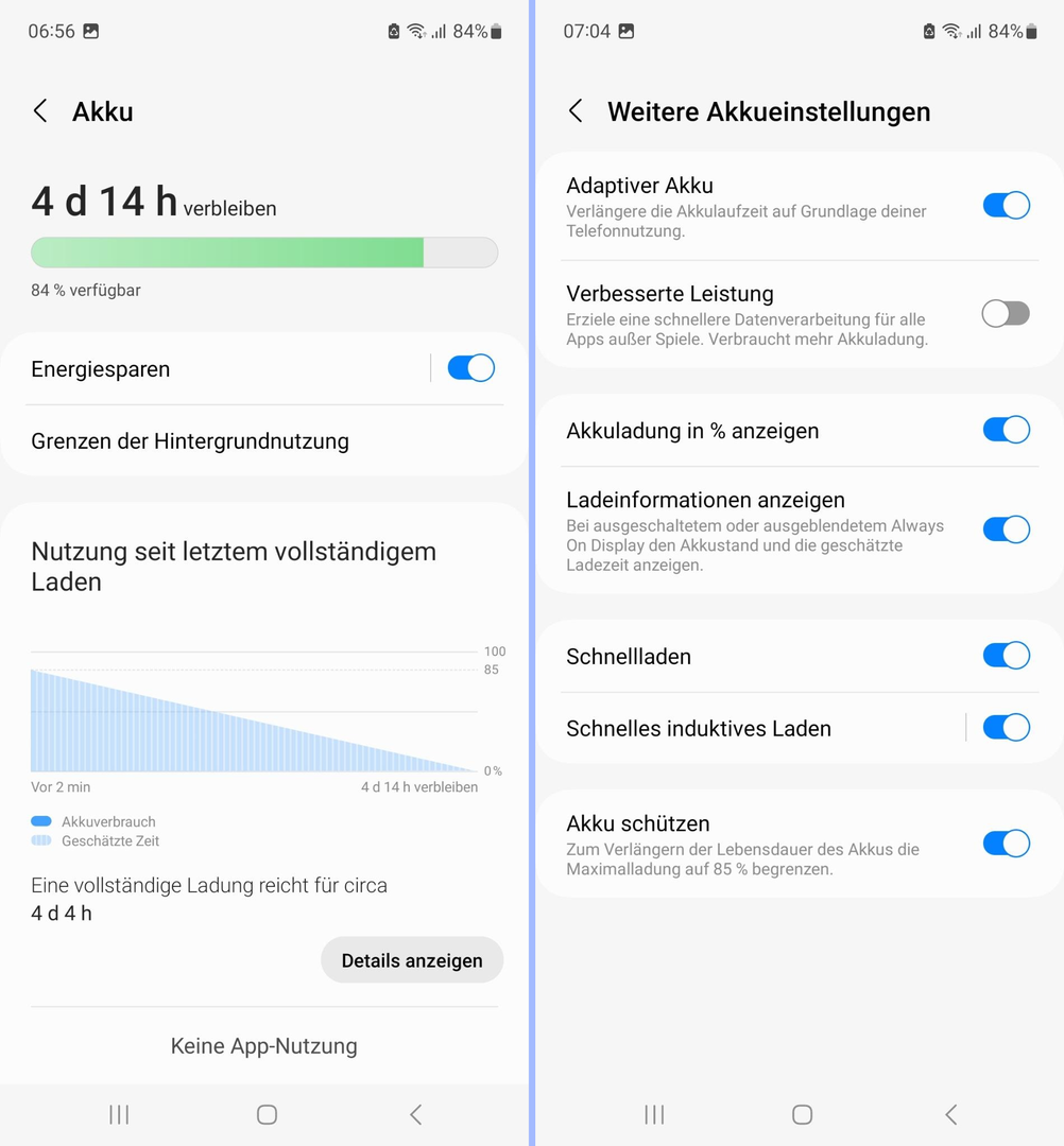

Verwendung der Option „Akku schonen“ (Maximalladung auf 85% begrenzen)...
Ja sorry, hätte ich natürlich angeben sollen, dass diese Option eingeschaltet ist, denn damit wird natürlich der Ladevorgang deutlich verkürzt, insbesondere da überproportional mehr Zeit/Energie benötigt wird, um die letzten Ladeprozente in den Akku hineinzuquetschen.
Schon seit längerer Zeit wird ja empfohlen zur Schonung des Akkus die Akkuladung zwischen 20% - 80% zu halten, daher habe ich die Option „Akku schonen“ gleich nach dem Kauf des Geräts aktiviert und später nicht mehr daran gedacht.
Bei der Anzeige des Ladevorgangs „xx min bis vollgeladen“ sieht man leider nicht, ob die Aufladung bis zum maximalen Ladezustand von 100% durchgeführt wird oder nur bis 85%.
