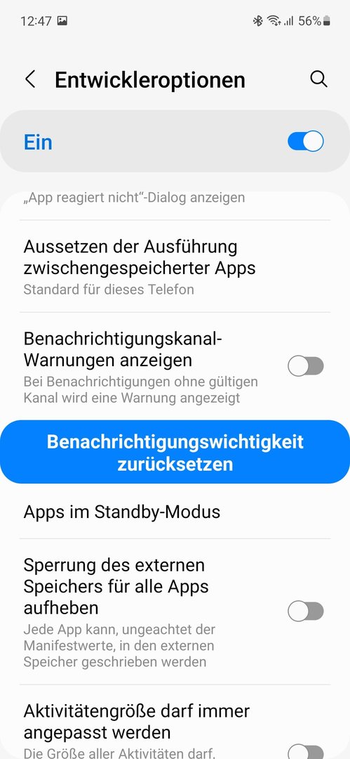

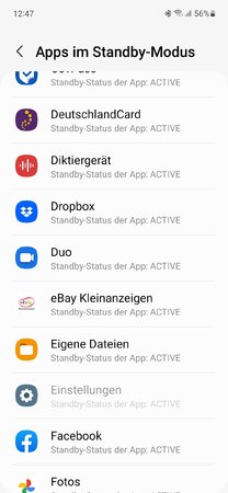

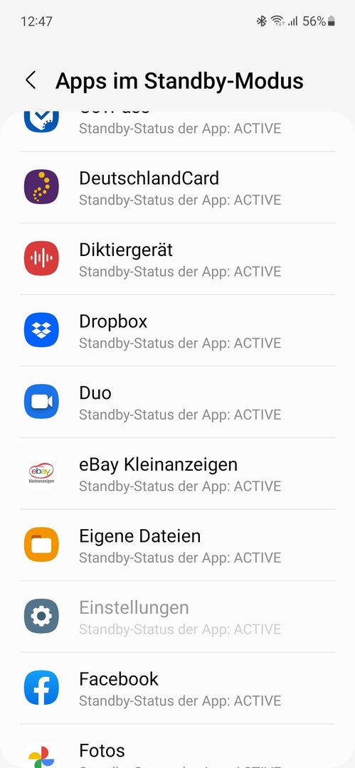

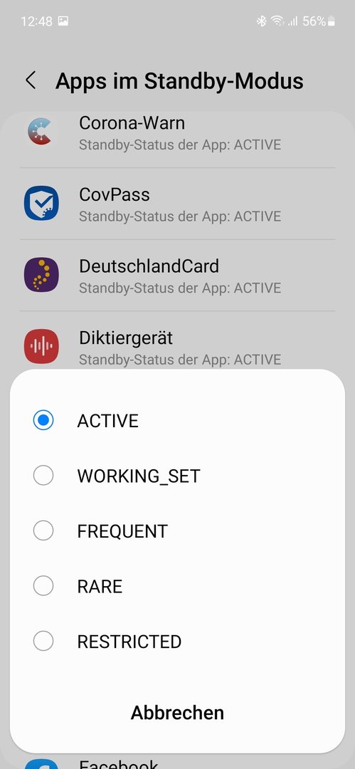

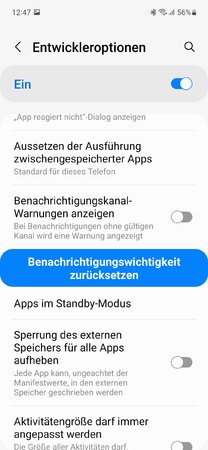

Habe in den EntwicklerModus auch nochmal geguckt. Habe aber nur eine Sache gefunden die Apps im Standbye-Modus . Habe ich mal angesehen, aber Ebay Kleinanzeigen steht auch wie alles andere auf Active. Man kann noch anderes einstellen, aber das kenne ich nicht. Habe mal Bilder gemacht

Nur als Beispiel, hatte ich auf allen verschiedenen letzten Geräten.
Entwickleroptionen:
Einstellungen:

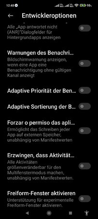

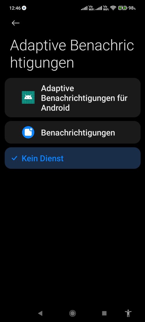

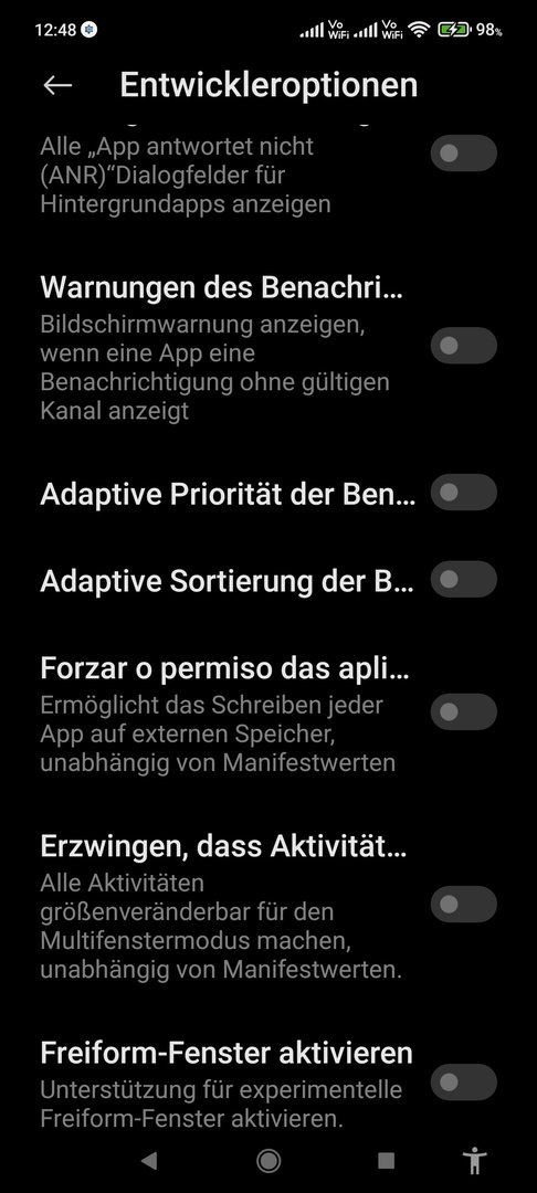

@B.Schwarz gibt es nicht. Vllt wegen A12?
