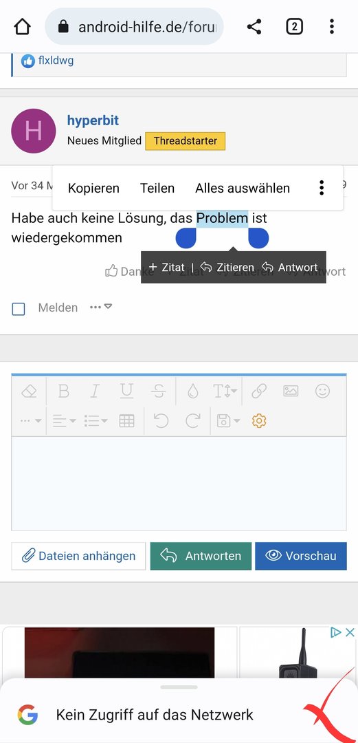

Hallo ich habe bei meinem neuen S21 das Problem, dass wenn ein Text markiert wird unten in der Leiste steht "kein Zugriff auf das Netzwerk"
Das passiert beim WLAN Zugang genauso wie beim Mobilfunkzugang.
Der Internetzugang ist jedoch nicht gestört. Alles funktioniert bis auf die Google Funktion beim markieren von Text

Irgendwie ist das sehr gut kurios. Installiere ich den Chrome Browser neu (inkl. Daten löschen) funktioniert diese suchanzeige unten. Zumindest bis ich meine Passphrase eingebe für die Synchronisation mit der GoogleCloud.
Sobald die Passphrase eingegeben wurde (und alles Synchronisiert wurde) kommt der fehler
Also zum Suchen antippen aktiviert diese fehlerhafte Funktion.
Ich kann mir nur vorstellen, das da über die Synchronisation irgend eine falsche suchurl Synchronisiert wird..
Reaktionen: hagex
Ist dein Telefon mit Windows gekoppelt? Aber funktioniert, glaube ich, nur mit der MS Swiftkey-Tastatur.
Ne ist es nicht. Das Problem mit definitiv erst nach dem synchronisieren mit den Google servern.. irgend wo zieht der eine Einstellung die fehlerhaft ist.
Konnte das Problem vorerst lösen, indem ich die Einstellungen nicht synchronisiere. Also liegt da wirklich der Fehler.. aber wo könnte die fehlerhafte Einstellungen korrigiert werden? (In Chrome://Flags) finde ich nichts

In Chrome eingeben
chrome://flags
In Such Fenster jeweils eingeben und
1aktivieren) Contextual Search force a caption
2 Deaktivieren) Contextual Search long-press Resolves
3 Aktivieren) Contextual Search new settings
Zum Suchen antippen ist richtig.
Die Kopie bzw die Passage reicht für eine Kennung nicht aus und wird Fehlerhaft quittiert.

Hallo liebe leute, nachdem es jetzt lange funktioniert hat ist das Problem wieder aufgetreten. Ich vermute, dass es seitdem one UI 4.1 Update nicht mehr funktioniert. Hat jemand von euch mittlerweile eine Lösung gefunden?
Viele Grüße
Reaktionen: flxldwg
Habe auch keine Lösung, das Problem ist wiedergekommen
Sehr gerätespezifisch scheint mir das Problemchen nicht.
Der Screenshot entstand grad eben mit einem S22.
