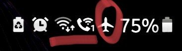

Wenn Wlan an im Flugmodus dann schon, man bleibt im Netz angemeldet (Telekom D1) für Telefonie und Messenger....So mach ich es zuhause immer...nur SMS nicht
@steuerboy Siehst du das WLAN-Symbol über dem Hörer? Das heißt WLAN-Call ist aktiv! Mach Wlan-Call aus, dann verschwindet es!
Schau mal in
Einstellungen -> Telefoninfo -> Statusinformationen -> SIM-Kartenstatus
Da steht bei Mobilfunknetz-Status "Getrennt", wenn WLAN-Call aktiv ist. Die Verbindung findet über das Internet hinter dem Wlan statt. Das 2G/3G/4G/5G Modem ist dann nicht aktiv! Darum gehts ja. Und dennoch habe/hatte ich diesen Drain.

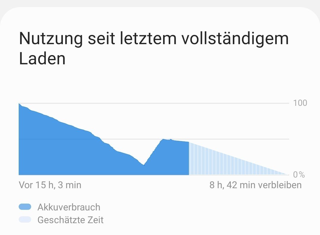

Die Sache mit nur 2G/3G scheint zu helfen (Umschaltung erfolgte nach dem Ladevorgang)
