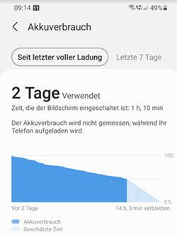

wenn es funktioniert ist der Akku bzw. das S21 wirklich super, habe am Dienstag um 08:15 Uhr vom Ladekabel ab gestöpselt, aktuell 49 %
Bearbeitet von: hagex - Grund: Bild verkleinert. Gruß von hagex

@aiea Du hast recht - wenn es funktioniert - sind die Akku Werte traumhaft - das erinnert mich an Zeiten als das ganze noch Handy genannt wurde und nicht Smartphone, die Akku Werte erinnern mich an mein erstes Handy, ein Nokia 3210...
