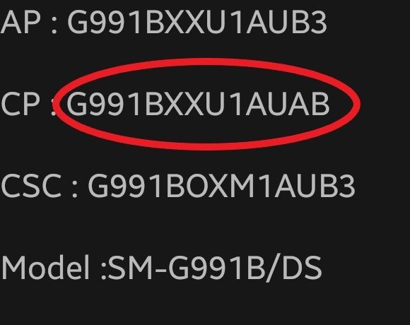

So gerade nur Modem geflasht ... ging problemlos ... Netz hab ich ... nun mal schauen einen Tag lang

Ich werd auch erstmal nur Modem flashen, evtl reicht das schon. Zeigt sich ja relativ schnell. Wenn nach 1h 10% weg sind, dann stimmt was nicht 😁

Denkt ihr, dass ich mir auf meine ATO Firmware das Modem der deutschen Firmware flashen kann?
@clint
Würd ich eventuell nicht empfehlen. Du hast ja ganz andere Netze. Dann lad lieber die AUAB ATO nochmal komplett.
