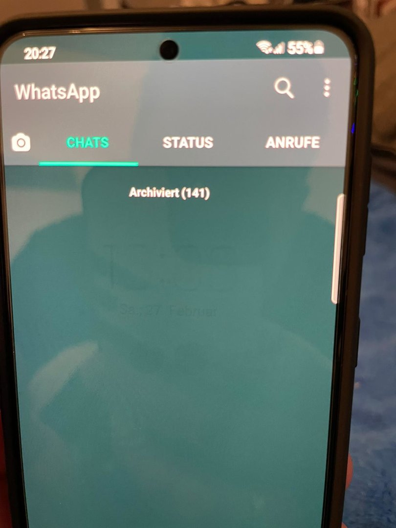

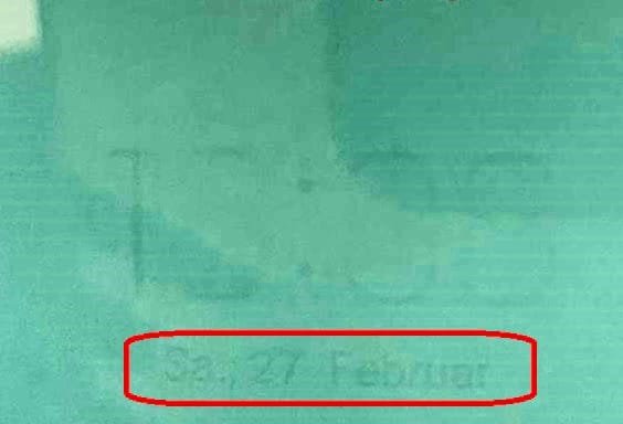

mir ist gerade aufgefallen als ich WhatsApp geöffnet hab ( DARK Modus ) das dass Always on Display bzw. die Uhrzeit eingebrannt ist bzw. noch sichtbar ist. Hat das auch noch jemand ? Oder ist es nur ein Software Fehler ? Auch bei einem grauen Display sehe ich die Uhrzeit teilweise und das Datum von heute.
Neustart hat nichts geholfen.
Das Handy ist ja nicht mal 4 Wochen alt.
S21 5G
Bearbeitet von: hagex - Grund: Leeres Zitat entfernt. Gruß von hagex
Das sieht nach einem eingebrannten Display aus das kann man nicht per Software Update oder Neustarten beheben. Da muss ein neues Panel eingebaut werden. Ich finde nur komisch das sich das AOD überhaut eigebrannt hat normalerweise darf das nicht passieren. Sowas tritt bei OLED Panels auf wenn über längere Zeit das selbe auf der gleichen Position angezeigt wird. Das AOD wechselt daher immer wieder die Position. Ich würde im Samsung Chat mal fragen weil normalerweise wird das auf Kulanz repariert.

Geht das hier weg, wenn du z.B. einen hellen Hintergrund einschaltest, z.B. leere Browserseite, weißer Hintergrund? Oder s. App Tipp unten. Und danach wieder in WA gucken, wie auf dem Screen. Wenn ja, dann ist das Display träge, hatte ich vor Jahren mal zuletzt mit nem Galaxy Nexus - fast alle, die ich am Wickel hatte, hatten das mehr oder minder stark. Eines aber extrem. Sollte dann getauscht werden.
Was hast du mit dem Gerät am 27.02. als Samstag Nachmittag zwischen 10Uhr und 20Uhr mit dem Gerät gemacht?
Reaktionen: Doktor M@buse und maik005
Nichts war in der Tasche.
Bei weißem Hintergrund sieht man nichts. Schon ärgerlich nach 4 Wochen.
Wie auch immer das passiert ist, es ist Samstag Nachmittag passiert. Würde es einschicken!

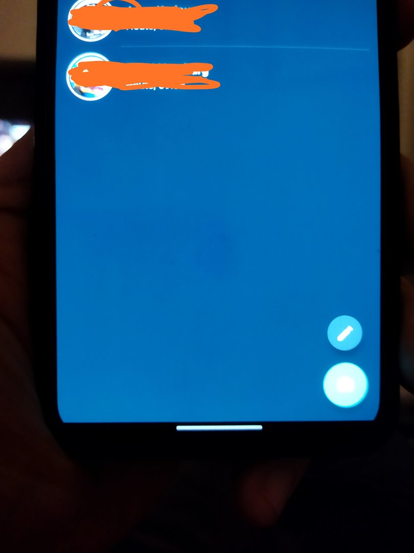

Bei mir sieht hat sich auch das Symbol des Fingerabdruckscanners bereits eingebrannt. Nicht sehr stark aber das darf trotzdem nicht sein nach so kurzer Zeit.

Hier ein Foto vom Fingerabdruckscanner. Dark Mode in WhatsApp.
Keine App, kommt definitiv vom Always-on-Display.
