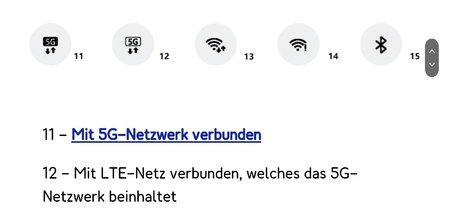

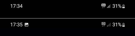

Ich hab mein Galaxy S21 5G heute mal auf 5G umgestellt - bisher habe ich nur LTE (4G) benutzt. Was mir auffällt, ist, dass diese Symbole sich beim Surfen laufend ändern. Kennt jemand von euch die Bedeutung dieser beiden Symbole? Mein Provider ist übrigens Vodafon.

Danke für die Info. 🙂

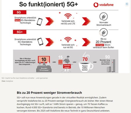

Aber warum wechselt dieses Symbol mehrmals pro Minute? Entweder müsste es dann "echtes" 5G sein (Vodafone nennt das 5G "Stand alone") oder 5G mit LTE Backplane.
Edit: Was mich dabei auch interessiert ist der Stromverbrauch des Handys. Vodafon spricht von 20% weniger Verbrauch bei echten 5G.

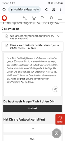

Habe hier noch eine Info von Vodafone gefunden, die den Sachverhalt zu erklären versucht.
Was allerdings überhaupt nicht klar ist: Wo werden denn die 20% Stromverbrauch eingespart? Bei mir im Handy, oder in Vodafones Infrastruktur?
sicherlich vor allem bei Vodafone.
Ein Vergleich wenn man nur 4G/LTE nutzt wäre da interessant?
Sind die 20% Ersparnis vielleicht nur bei 5G (als 5G+LTE parallel)?
Mit nur LTE würde man auch 20% sparen?
Nur LTE wäre 100%. LTE und (Fake-)5G verbrauchen laut Grafik das selbe. Natives 5G soll 20% weniger verbrauchen. Aber profitieren dadurch auch die Smartphones, die 5G können? Wenn dem so wäre, würde man diese 20% Strom nur bei mobile Daten sparen, oder auch beim telefonieren? Wie @Wechhe schon schrieb: Ein Telefonat wird immer (noch) über LTE geführt. Aber ist das auch (noch) bei nativem 5G der Fall?

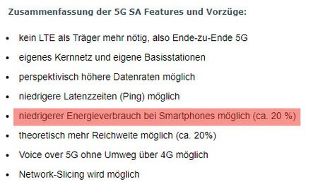

PS: Hab hier noch einen interessanten Link gefunden:
5G SA = 5G-Standalone
Damit wären meine beiden letzten Fragen beantwortet.😊

Tatsache ist, Samsung verwendet 2 unterschiedliche 5G Symbole.
Überträgt es Daten im 5G-Netz, dann ist das Symbol ausgefüllt, dagegen ist beim hohlen Symbol das 5G Netz (NSA) vorhanden, aber gerade im Leerlauf, dadurch weiß man immer Bescheid was gerade Sache ist.
Die anderen Hersteller zeigen einfach durchgehend immer ein 5G Symbol an obwohl die Geräte in dem Moment das 5G gar nicht nutzen.
