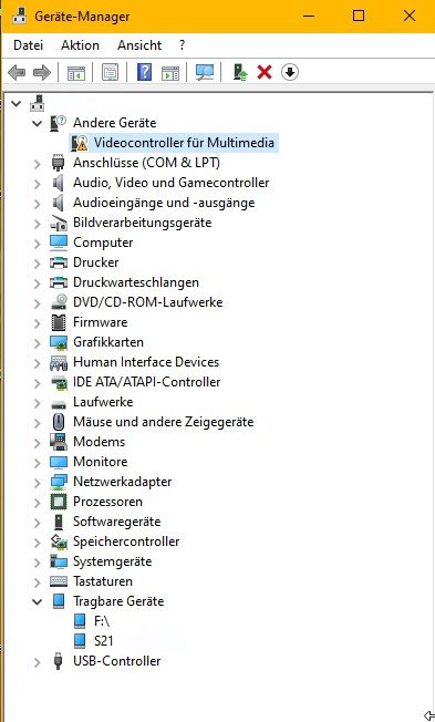

@DW123
Nochmal ein paar Fragen:
Wenn Du das Handy an den PC anschließt, hört man dann einen Systemton, so als wenn man einen USB Stick ansteckt?
Und Dir wird im Geräte-Manager gar nichts angezeigt, auch nicht sowas wie "unbekanntes Gerät" etc. unter tragbare Geräte? oder ein anderer Name mit einem gelben Warndreieck?
Bist Du mal alle Punkte von dem Video durchgegangen, welches ich anfangs gepostet hatte?

@Jakarinato danke, nein auf dem PC kein Ton, auf dem Handy das übliche Ladegeräusch., im Geräte- Manager auch keine Anzeige .Wie ich schon schrieb, im Telefonladen hat der freundliche Fachmann seine Kenntnisse spielen lassen und konnte mir auch nicht weiterhelfen, ausser den Ratschlag, mich an Samsung zu wenden. Nach dem Besuch werde ich mich hier wieder melden.
