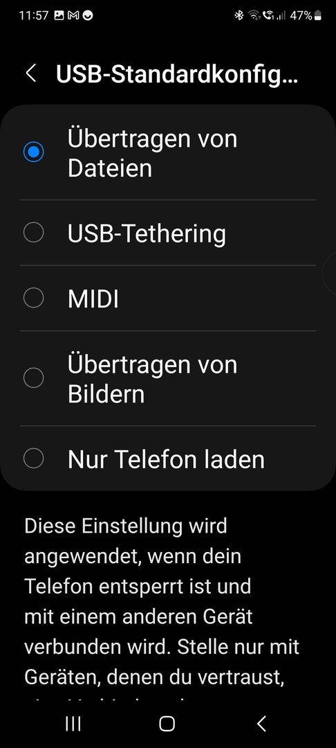

Du könntest versuchen, die USB-Settings zurückzusetzen. Einstellungen - Apps - dort bei "Meine Apps" rechts auf das Menü tippen, dann oben die Anzeige der Systemanwendungen aktivieren, unten auf OK, dann runterscrollen bis zur App USB-Settings, öffnen und dann auf Speicher. Dort kannst Du im 1. Schritt den Cache leeren und schauen, ob die Verbindung klappt. Wenn nicht, dann die gleichen Schritte nochmal und in der App auf Daten löschen. Falls Du irgendwelche USB - Geräte verbunden hattest, musst Du diese dann neu verbinden...
Aber besser als ein Werkresett...
Du könntest auch kontrollieren, ob in den Entwickleroptionen unter dem Punkt "USB-Standardkonfiguration" der Punkt "Übertragen von Daten" aktiv ist... und ebenfalls schauen, ob USB-Debugging aktiv ist.
