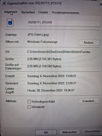

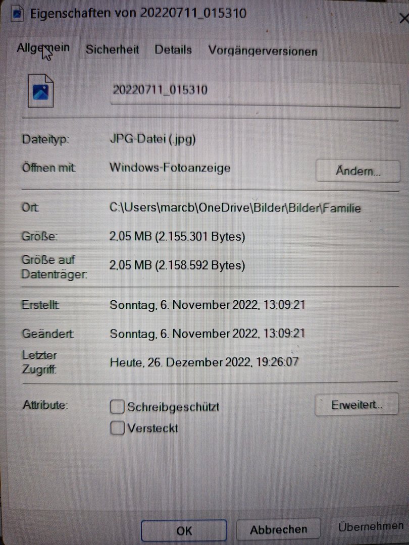

Habe ein Bild angefügt. Am 6.11. habe ich die Bilder per Quick Share auf den PC übertragen. Eben geöffnet, Deshalb steht dort das Datum von heute. Mal gespannt wer das lösen kann. Alle Bilder sind durch einander weil bei allen Bildern das Erstelldatum der 6.11. ist. Sau komisch 20221226_192640.jpg

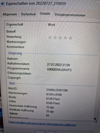

@bambe99 Gehe mal auf den Karteireiter Details. Dort sollte das Aufnahmedatum aus den EXIF-Daten des Fotos zu sehen sein.

Das "Erstelldatum" in Windows ist das Datum/Uhrzeit, zu der die Datei in Windows erstellt wurde. Das hat absolut nichts mit dem von dir genannten Aufnahmedatum zu tun.

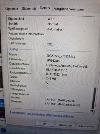

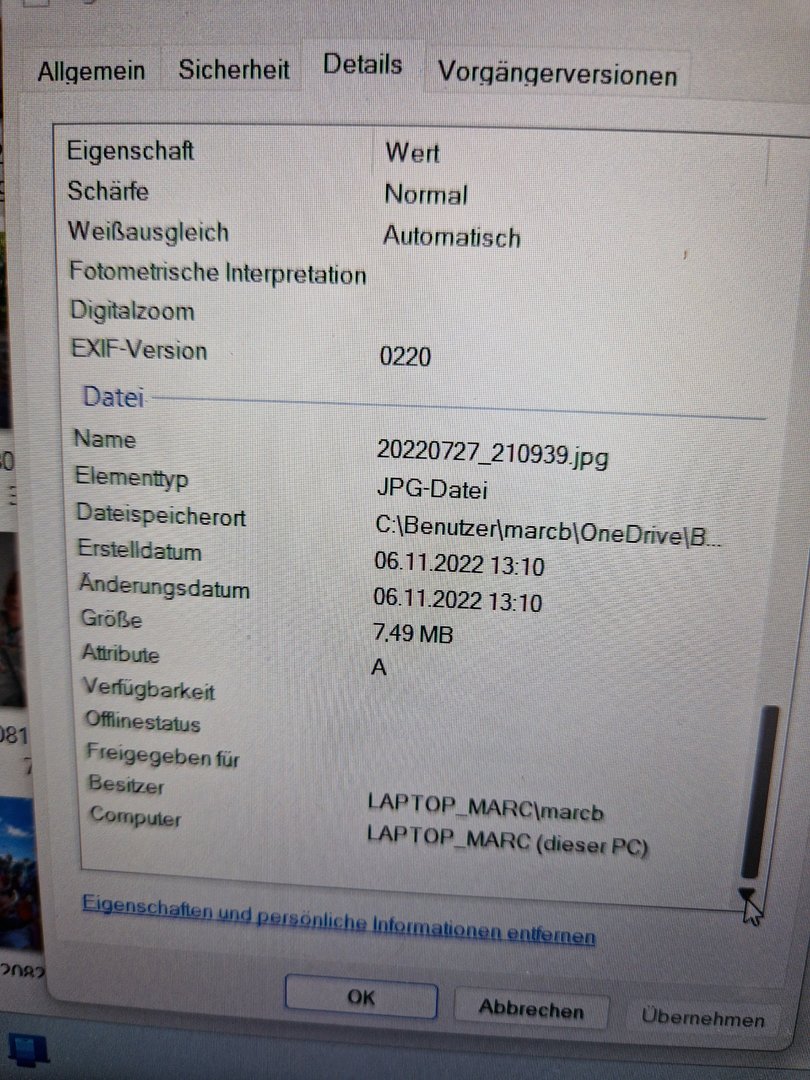

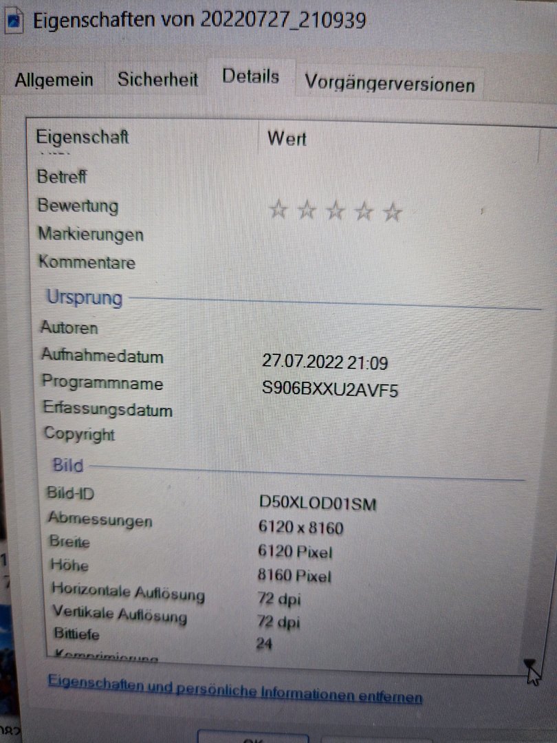

Hier ist ein Foto von dem Reiter Details
@bambe99 Und im ersten Screenshot steht doch das korrekte Aufnahmedatum vom 27. Juli. Alles gut.
Mal angesehen davon, dass der Dateiname ja ebenfalls auch nochmal das Aufnahmedatum widerspiegelt.

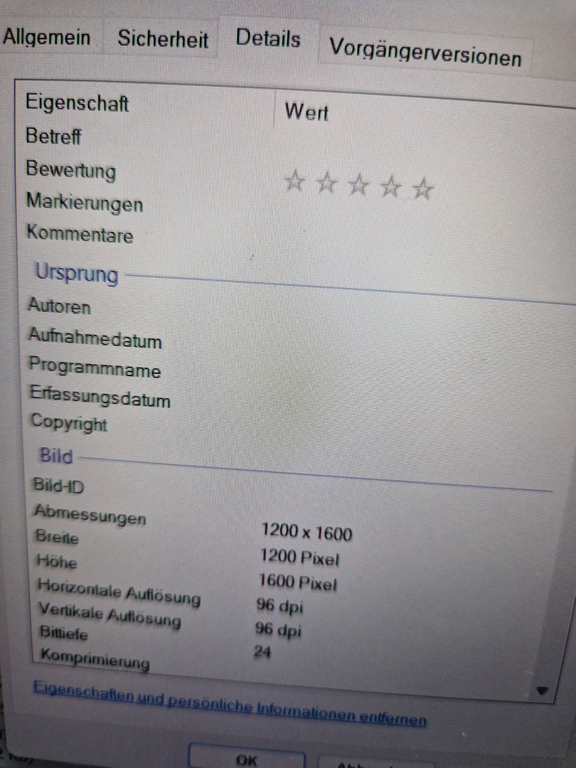

Es funktioniert wirklich nicht. Ich bin ja nicht blöd. Habe die sortieren im. Explorer alles ausprobiert. Bei 90 % der Bilder sieht es so aus6wie auf dem Bild jetzt. Es funktioniert wirklich nicht. Wenn ich auf Details in der Sortierung im. Explorer gehe sind 90 % der Bilder am 6.11. Und das ursprungsdatum ist weg.
@bambe99 Das Foto im letzten Screenshot besitzt anscheinend gar keine EXIF-Daten. Dann gibt es auch kein Aufnahmedatum. Ist etwa so bei Fotos aus WhatsApp.
