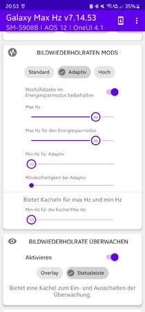

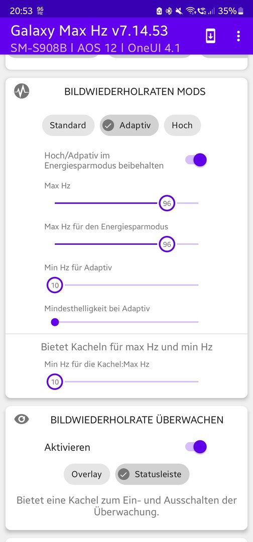

Hallo saxler, die Antwort auf deine Frage steht in Beitrag #1 letzte Zeile.
Reaktionen: Saxler
