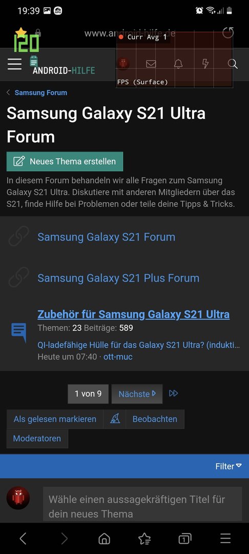

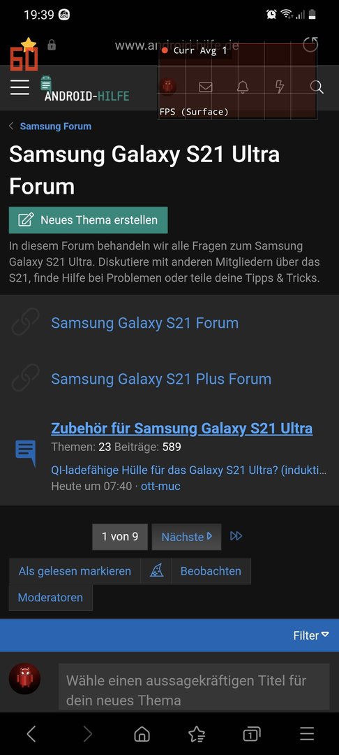

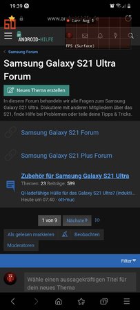

ich habe 2 Screenshots Gemacht.
Auf einem Läuft das Display auf 60hz und auf dem anderen mit 120hz.
Auf beiden habe ich 1FPS.
Das ist der Grund dafür, dass der Verbrauch auch bei 96hz nicht Geringer ist, als bei 120hz.
Wenn das Display im 120hz Modus Läuft aber nur 70FPS darstellt , bring es nichts das display auf 96hz zu Drosseln.
Die GPU gibt in beiden Fällen nur 70FPS raus.
Der Piek von 120hz ist Gering.
Ich Hoffe mit meinem Test etwas Licht ins Dunkle Gerbacht zu haben und ein paar Unklarheiten Beseitigt zu haben.

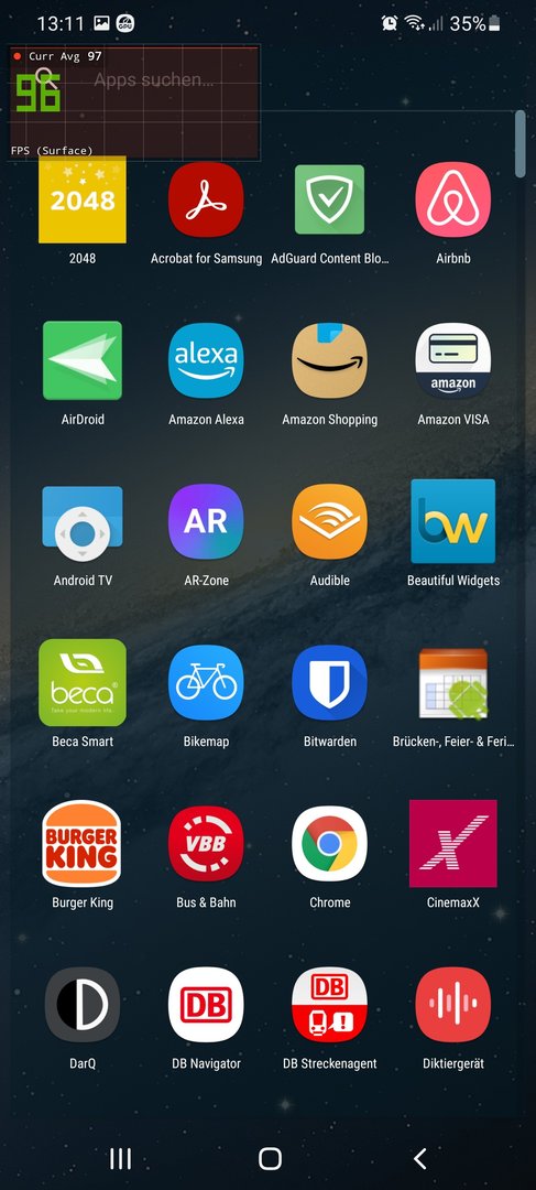

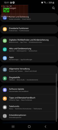

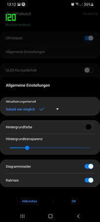

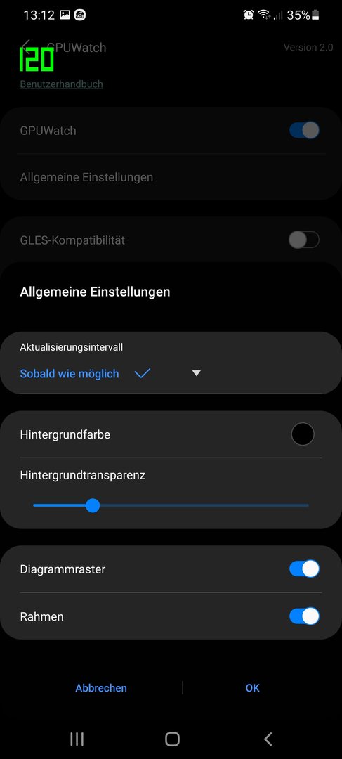

@!manu! Das stimmt so nicht.
Selbstverständlich ist die FPS bei 120 sehr oft wenn man das Display auf 120 eingestellt hat.
Ebenso bei 97 Hz.
Einfach mal GPU watch update rate hochstellen und zb im App drawer oder Browser einmal ordentlich scrollen.

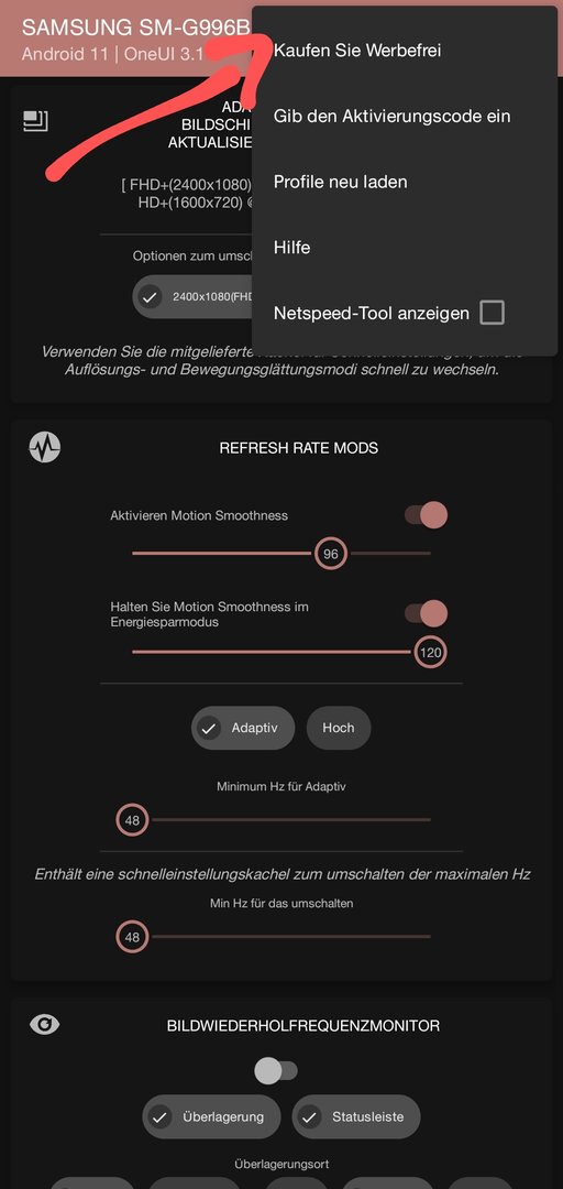

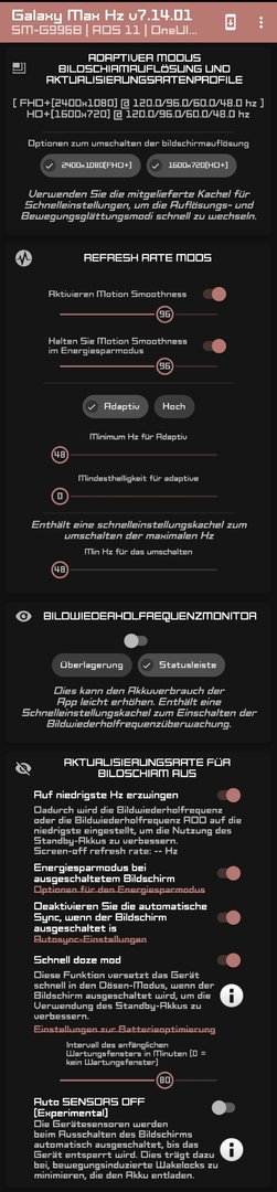

Mal ne andere Frage. Wie habt ihr die App so eingestellt? Habe mir heute mal die Pro Version geholt.
Bei mir ist es so siehe Screenshot.
Ist das okay so oder sollte ich irgendwo was ändern?
