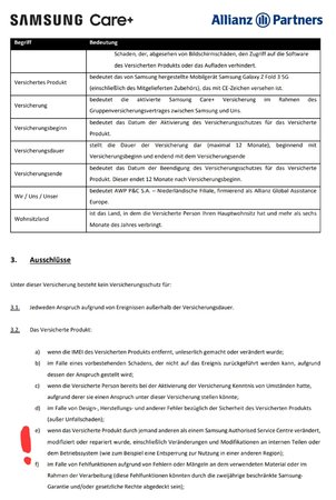

Würde auch einen Werksreset machen, wenn das Problem bleibt > zurück zu Samsung. Nicht lange herummachen mit Flashen etc. Das ist doch ein nagelneues Smartphone mit Garantie. Anbei ein Screenshot zu den Versicherungsaausschlüssen von Samsung Care.
Reaktionen: M--G

Ist ein Testgerät. Muss, das vorher abklären. Habe aber gestern die Galaxy Max Hz App runter gehauen. So wie, es aussieht kam es doch von der App. Jetzt blitzt es nicht mehr gelblich auf und auch am Aussendisplay war nix mehr. Ich habe die App ja auf dem S21+ und als ich einmal unterwegs, war und die, Sonne drauf knallte flackerte das Display. Weiß nur nicht mehr ob das gelblich war.
