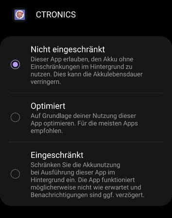

Schau mal ob die App in den Standby gesetzt wird. Unter Akku und Gerätewartung - Grenzen der Hintergrundnutzung. Dann die App nicht in den Standby schicken.
@Eddi-35 dann würde ich generell keine bekommen. Mein Problem ist nur der Zeitpunkt.
@fck-andi nein hab ich bewusst selbst auf ohne Einschränkungen eingestellt.

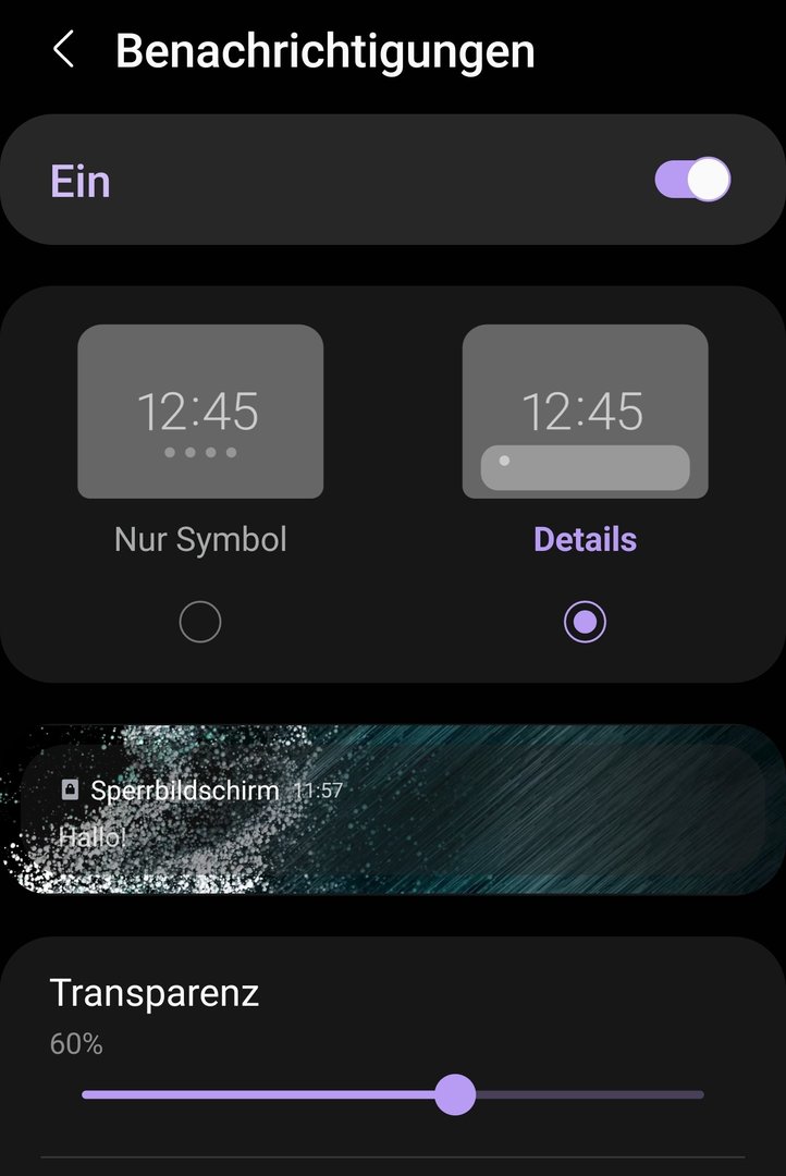

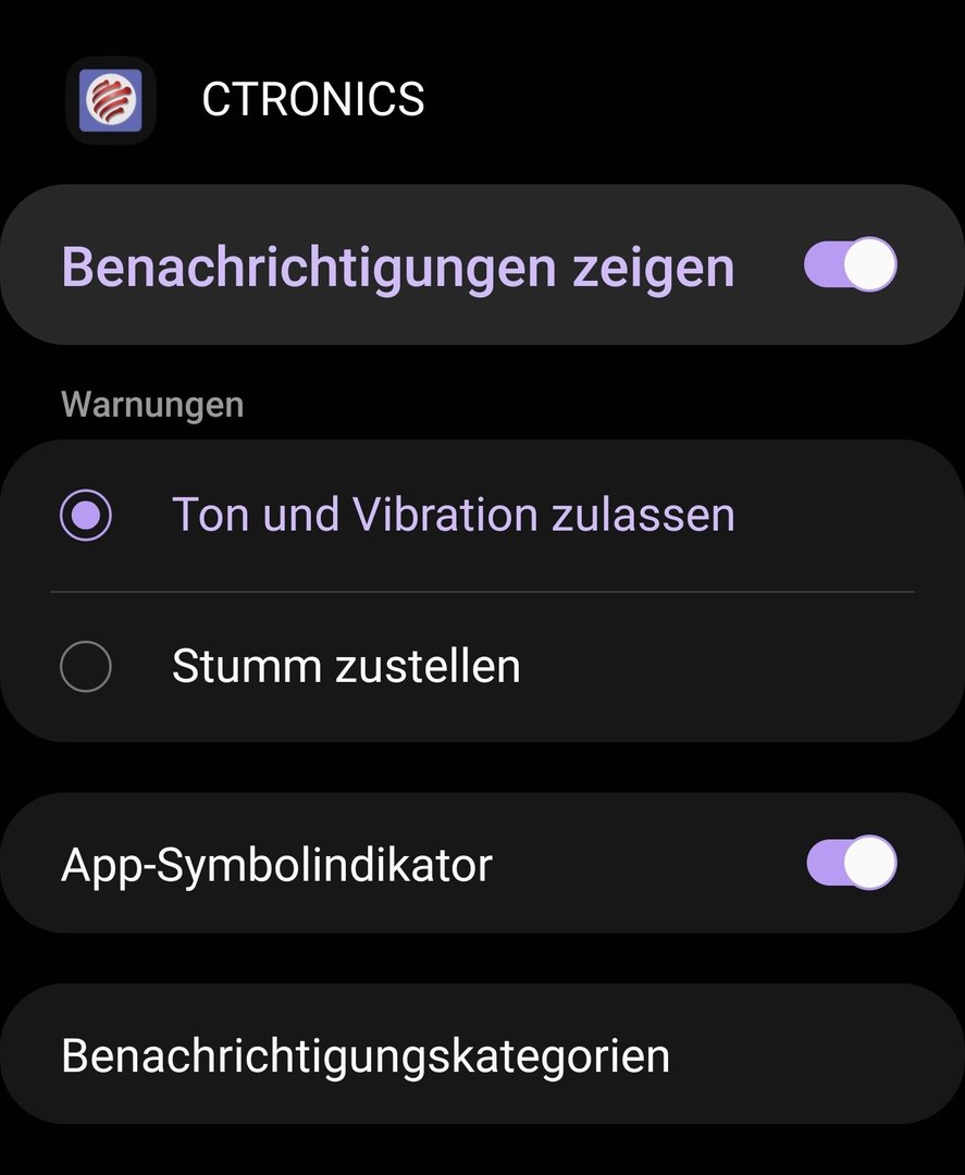

@ColaZer0 Du weißt aber schon, dass man in den Benachrichtigungseinstellungen der App für jede Benachrichtigungskategorie einstellen kann, ob diese auch auf dem Sperrbildschirm angezeigt werden soll?
@MeinNickname ist alles aktiviert.
Alles Aktiviert

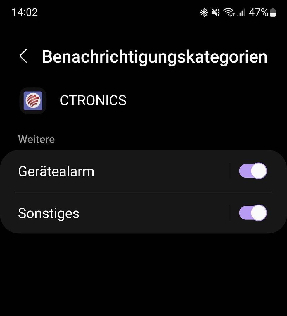

Hast Du mal bei dem 3. Screenshot auf "Benachrichtigungskategorien" geklickt?
Dort solltest Du je nach App einen oder mehrere Einträge sehen.
Wenn Du die anklickst, wird die Option "Auf dem Sperrbildschirm anzeigen" angeboten.
Das müsste die Ursache sein. Per Default haben einige Apps das deaktiviert.
@MeinNickname auch alles

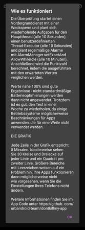

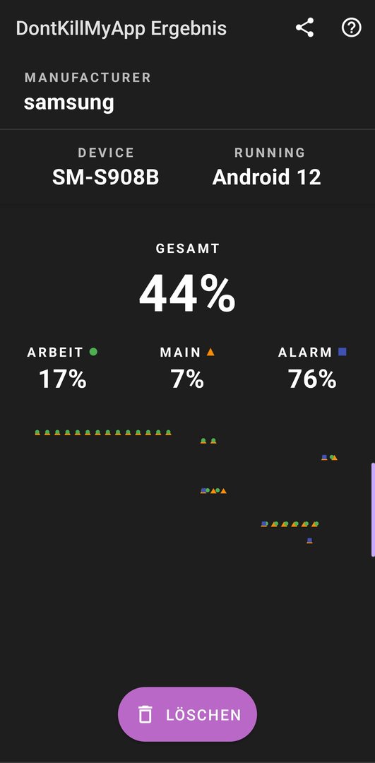

Ich hab mal die DontKillmyApp drüber laufen lasssn. Also irgendwie scheint es so als mein Smartphone einfach komplett beschnitten wird an Hintergrund Aktivitäten?
Dann hast Du noch irgendwelche Stromsparmaßnahmen eingeschaltet.
Energiesparen, Adaptiver Akku, ...
