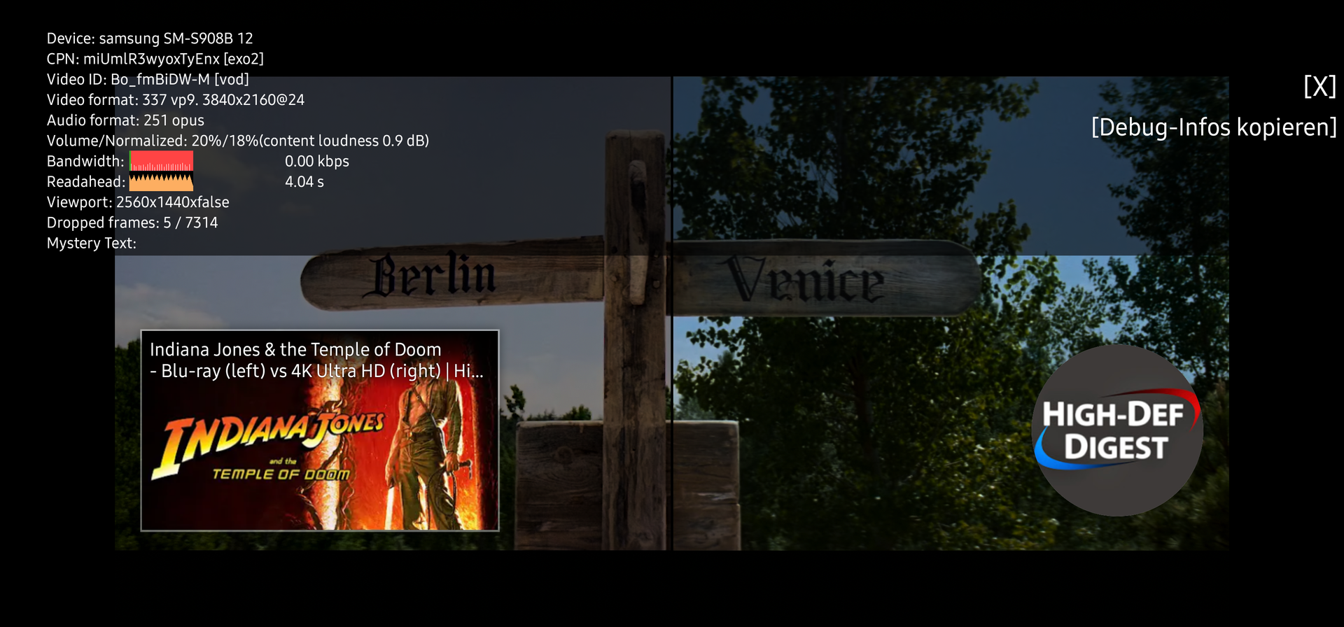

@iamnotkurtcobain
Das Video lief unter YouTube Vanced ohne Probleme, einen minimalen Ruckler gab es am Anfang als der Bildschirm auf Querformat gedreht wurde (5 dropped Frames)
