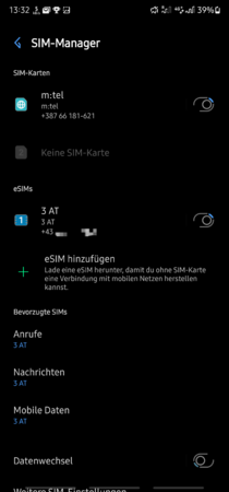

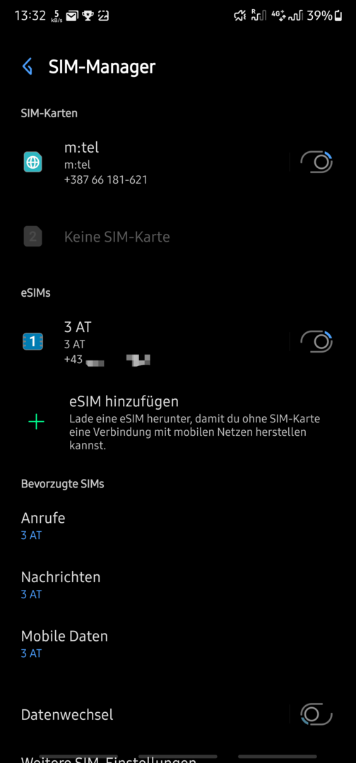

Soweit ich weiß, ist das S22U schon DualSIM, aber nicht Dual eSIM, also es ist nur eine eSIM verbaut, die mit dem Modem 2 verbunden ist, daher hat das Gerät auch zwei IMEIs. Man kann nämlich schon mehrere eSIMs anlegen, es kann aber auch nur eine eSIM aktiv sein. Für DualSIM braucht man dann entweder SIM+eSIM oder 2x SIM
Das ist meine aktuell genutzte Konfiguration eSIM + (physikalische) SIM 1

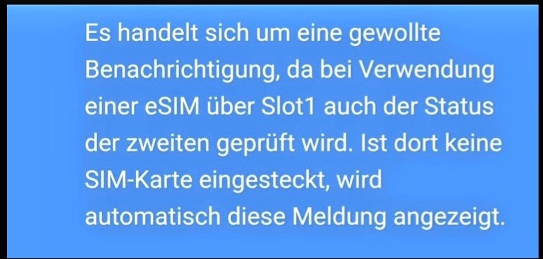

In der Anlage, das ist eine Kopie von Samsungs Antwort damals.
Aber ich muss passen wegen deiner abweichenden Ergebnisse. Keine Ahnung warum das anders bei Dir ist. Vielleicht finde ich noch einmal den kompletten Text von Samsung.

Etwas eigenartig, das so zu handhaben. Wäre es nicht besser, dass dieses PopUp auftaucht, wenn im gleichen Slot eine normale SIM + eSIM vorhanden sind. Dann kann der User nämlich aussuchen, welche er nutzen will. Wenn zwei verschiedene Slots mit je einer SIM belegt sind, ist doch eh klar, was der Nutzer haben will.

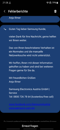

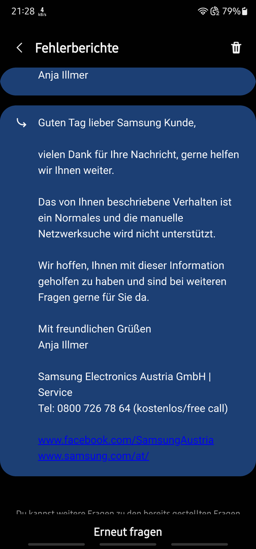

Komische Antwort vom Support, aber ehrlich gesagt, kennen die sich anscheinend selber manchmal nicht aus, z.B. die Anwort auf mein Problem mit der Netzwahl:
(Manuelle Netzwahl wird nicht unterstützt. Haha, dass ich nicht lache. Ist nur so, dass es eine Option dafür gibt, die aber bei mir nicht funktioniert...)
