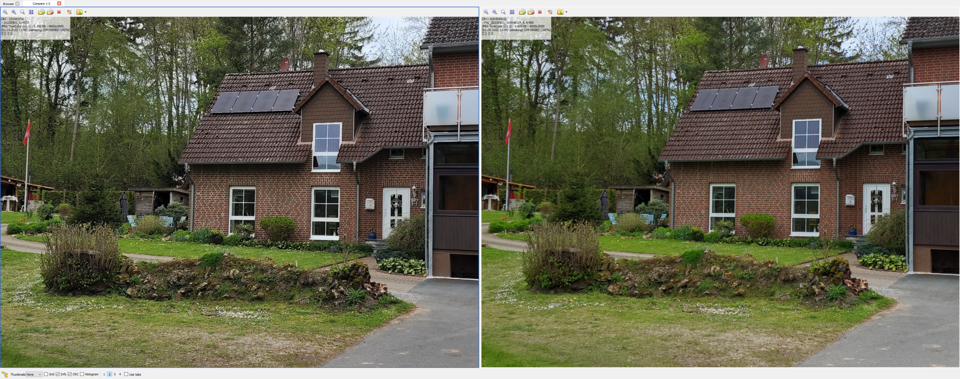

Hallo @Handymeister . Vielen Dank für deine Bilder. Was würdest du denn sagen was besser ist? Beim ersten fällt es mir sehr schwer Unterschiede auszumachen. Beim zweiten würde ich sagen das die Samsung Cam (du hast Snapdragon?) bessere Bilder macht`?
Versteh mich nicht falsch. Ich will nicht Kritisieren. Man müsste eigentlich zwei Dinge tun. Man müsste in beide Bilder reinzoomen, dann diesen Ausschnitt jeweils speichern und nebeneinander als ein Bild abspeichern um das wirklich nebeneinander vergleichen zu können. ich glaube bei dem Gefummel des rein raus Zoomen und Bildwechsel hat das Gehirn die Details schon wieder vergessen. Die wenigstens Menschen haben ein gutes Fotografisches Gedächtnis, sonst würden wir alle für die CIA arbeiten.
Und der zweite Punkt ist, dass man nur aussagekräftige Vergleiche ziehen kann, wenn man den Fokus bei beiden Schnappschüssen, manuell festlegt. Denn wenn man mit dem Handy einfach irgendwo drauf hält und abdrückt, dann weis keine Sau auf was die Software eigentlich Fokussiert hat und damit Schärfe und Belichtung eingestellt? Was nützt es wenn das eine Handy den Fokus auf den Baum legt und das andere auf das Haus? Dann hast du schon alleine deswegen eine ganz andere Belichtung und Farbtonwärme und natürlich auch eine ganz andere Schärfeeinstellung bei den restlichen Objekten. Daher sollte man wenn man Cams verschiedener Phones vergleicht am besten immer ein Stativ verwenden und dann mit dem Finger auf dem Display durch tippen auf das gewünschte Objekt den Fokus zu setzen und das bei beiden Phones natürlich auf das selbe Objekt fokussieren. Dann kann ein wirklicher Vergleich der PhoneCams und der Cam Software gelingen. Anders gesagt, wie will man zwei Dinge vergleichen die gar nicht exakt das selbe tun?
Reaktionen: KnudBoerge und Handymeister
Ja, so sehe ich das auch. Bei den Bildern nicht ganz so deutlich, aber sobald weniger Licht vorhanden ist, rauscht der GCam Mod doch sehr deutlich leider. Aber es ist ein Anfang, vielleicht kommen da noch ein paar Updates!

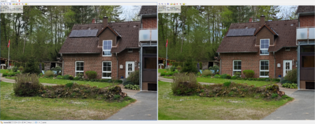

Das musst du gar nicht so kompliziert machen. Dafür gibts einige brauchbare, sogar kostenlose, Tools wie z.B. FastStone Image Viewer oder XnView.
Fotos können side by side in einer gewählten Skalierung oder natürlich 1:1 verglichen werden. Beim Verschieben bewegen sich dann beide zusammen.
Schaut dann z.B. so aus:
Mir gefällt hier, dass der GCam Mod nicht so stark künstlich überschärft wie die Stock Cam.
