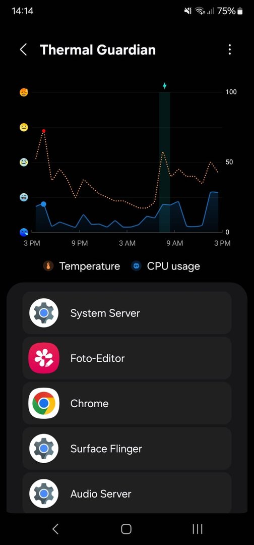

Ja, stürzt weiterhin ab nach werksreset. Ich habe die good guardians app herunter geladen. Ich lade mal das Bild hoch.
Was sagt ihr dazu?

Vieles deutet auf einen Hardwarefehler..
Es ist ab und an zu heiß,aber auch keine Ahnung was da gerade zu den Zeiten lief.
