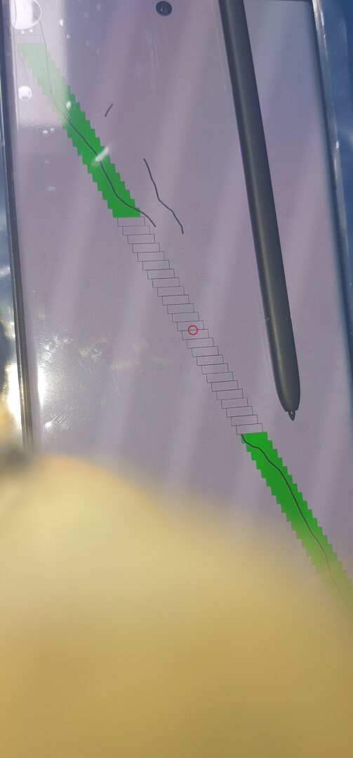

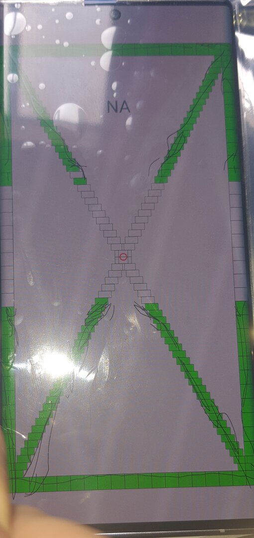

Das ist ein kleine Teil an dem der Stift nicht funktioniert
@blackburn73
Dann zeig doch mal Screenshot/Foto?
An allen anderen Stellen des Displays funktioniert er?
Mehr geht nicht

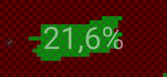

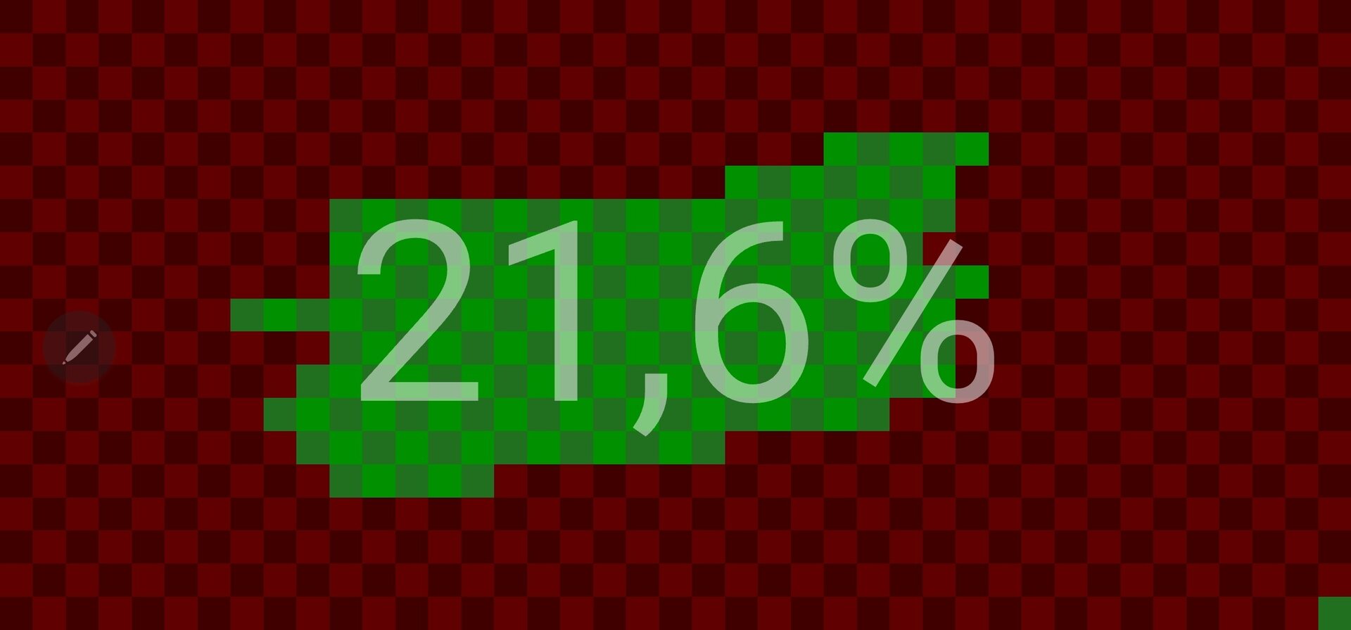

Im Angehängten Bild habe ich z.B mit dem S Pen die Mitte bemalt.
