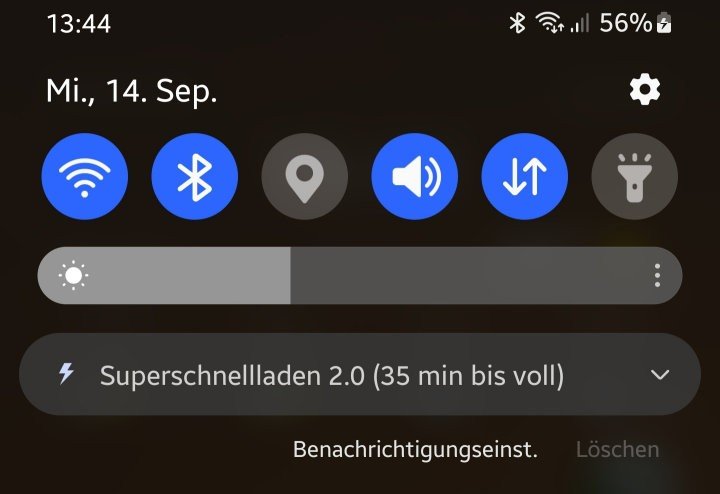

Ich habe mein S22 Ultra mit dem 2m Kabel des Pixel 2xl geladen dort wurde mir bei der Verwendung eines geeigneten Netzteils super schnell laden 2.0 angezeigt
Krass, ich lade immer "nur" mit Schnellladen und dachte das wäre schon das Maximum. 😅
Finde die Wattanzeige recht interessant und hilfreich. Mein S22U und mein iPad Pro laden mit bis zu 29W. Mein Note 9 immer mit genau 7,5W. Mein Thinkpad mit 59W usw…

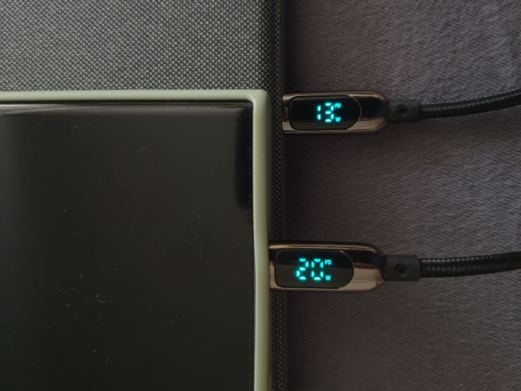

Also bei mir kam das SooPii Kabel heute ebenfalls an und ich kann sagen, alles läuft genauso wie es soll! Das S22U erkennt SSL 2.0 und am Macbook werden 96W erkannt. Von daher, top! :)
Komisch, beim nächsten Anstecken wurden nur 94W erkannt, aber das Kabel lädt laut dem eingebauten Display mit 98W.

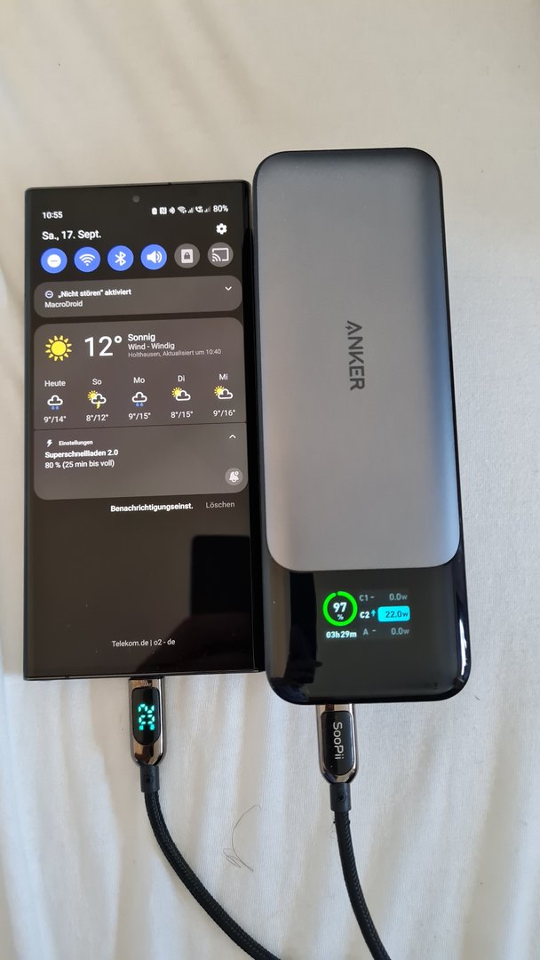

Das Ding mit Anker schafft mit Apple MacBook Pro (bisschen älter) ca. 60W.
Anker kommt noch schneller.
Anker 737 Power Bank (PowerCore 24K)!
